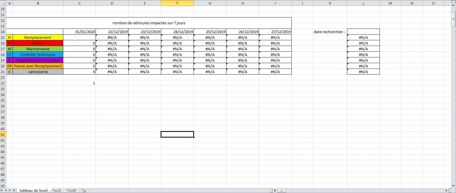

sur la première ligne de mon tableau j'ai tous les jour de l'année écrit 01/01/2020 02/01/2020 ....
dans chaque colonnes (mais pas chaque cellule) j'ai une lettre correspondant a un chantier en cours.
sur ma page principal je souhaite pourvoir connaitre le nombre de chantier A, le nombre de chantier B .... le tout avec une date qui change tout les jours.
nouvelle image bitmap nouvelle image bitmap 2

j'ai essayé mais je n'arrive pas à appliquer la formule dans mon cas

Ta base est en 2020 et tu cherches des dates de 2019 !
=NB.SI(DECALER(Tableau1[carrosserie];;EQUIV(TEXTE(C$14;"jj/mm/aaaa");Feuil1!$4:$4;0)-1);$A15)

merci pour votre aide. (pour info la formule de la case f14 correspond parfaitement)
apres essai quand je rentre des valeur en decembre le tableau ne fonctionne plus.
donne ton fichier ou a minima (cette fois-ci) une copie d'écran
est-ce qu'il s'agit de la même année ?
la date existe-t-elle bien dans les 2 onglets ?
s'agit-il de date d'un côté et de texte de l'autre (en-tête du tableau) ? et sans ajout de caractère comme ' ou espace.
ta remarque est trop laconique pour savoir quelle est l'erreur à l'origine du problème !
tes formules ne sont plus les mêmes entre les différentes dates !!
avec une structure en tableau comme source, tu ne peux pas tirer tes formules à droite, sinon tu changes de colonne source
il faut faire copier (Ctrl+c) puis coller (Ctrl+v) pour conserver Tableau1[immatriculation]
10planing-vh.xlsx (374.06 Ko)
j'ai compris mon erreur c'est mon deuxieme tableau qui etait faux.
Ca fonctionne bien.
