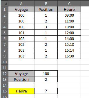

Je souhaite extraire des données d'une base en fonction de deux critères déjà défini, mais je n'y parviens pas.
Dans mon exemple ci-dessous, je recherche à obtenir l'heure en fonction du voyage et de la position..
Normalement ma recherche s'effectue sur plusieurs feuilles avec une base de données de 1000 lignes, mais je vous ai simplifié la chose pour mieux comprendre
tableau
J'ai testé la fonction SI, rechercheV, index et equiv et pas moyen
J'ai toujours un retour d'erreur.

Bonjour le forum,
B15 :
=SOMMEPROD((A2:A9=B12)*(B2:B9=B13)*(C2:C9))
Format : Heure
Ou :
=SIERREUR(INDEX(C2:C9;EQUIV(1;(A2:A9=B12)*(B2:B9=B13);0));"***")
Formule matricielle à valider avec : CTRL MAJ ENTREE
Format : Heure
