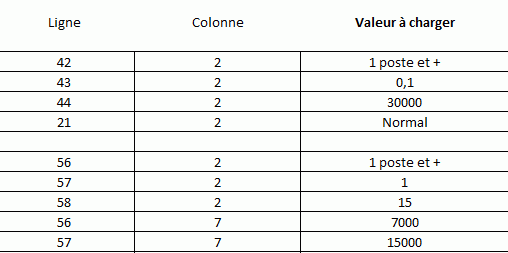

Auriez-vous une astuce dans le cas où les valeurs à verser ne sont pas dans le même format ?
Par exemple si j'ai une liste de valeur à charger en colonne et j'ai extrait la ligne et colonne de la cellule à remplir d'une autre feuille (donc elles ne sont pas en colonne dans l'autre feuille):
Votre exemple n'est pas très clair car toutes vos valeurs sont en colonne.
En tous cas pour inverser le format des valeurs, il suffit d'utiliser la fonction "Transpose". Si plage1 contient par exemple 3 valeurs en ligne et si plage2 contient 3 valeurs en colonne, cette instruction copiera les valeurs de plage1 dans plage2 :

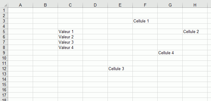

En fait ma liste de valeur à charger est en colonne (liste "valeur" dans l'exemple ci-dessous), et les cellules dans lesquelles je doit charger les valeurs n'ont pas d'ordre logique. Elles sont réparties un peu partout dans une autre feuille (ces sont les "cellules 1,2,3 et 4" dans l'exemple ci-dessous).
Y-aurai-t-il quand même un moyen de tout charger d'un coup ? Ou je dois le faire une à une ?
Merci d'avance,
Si vos cellules réceptrices ne sont pas contiguës, ce n'est pas possible.
Vous pouvez cependant réduire votre temps de traitement en utilisant un tableau dynamique. Vos valeurs de départ étant contiguës et placées en colonne, cette instruction vous fournira un tableau dynamique à une dimension :
    Dim valeurs(): valeurs = Application.Transpose(Range("C5:C8").Value)
ci-dessous exemple de code :
    Dim i
    Dim cellules As Range, cellule As Range
    i = 0
    Set cellules = Range("F3, H5, E12, G9")
    For Each cellule In cellules
        i = i + 1: If i > UBound(valeurs) Then Exit Sub
        cellule = valeurs(i)
    Next cellule
