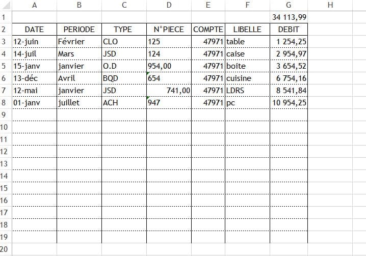

j'ai deux plage de 7 colonnes
la première de "A au G" et la colonne G contient des montant trier a l'ordre croissant
la deuxième de "O au U" et la colonne O contient des montant trier a l'ordre croissant
je souhaite rapprocher la colonne O avec la colonne G
et si le montant de la colonne O existe dans la colonne G donc deplace toute la ligne vers le même montant dans la colonne G
merci
colonne 1 colonne2 travail souhaiter

Salut iliess,
les autres lignes O-U doivent remonter, j'imagine, histoire de ne pas laisser des lignes vides?!
