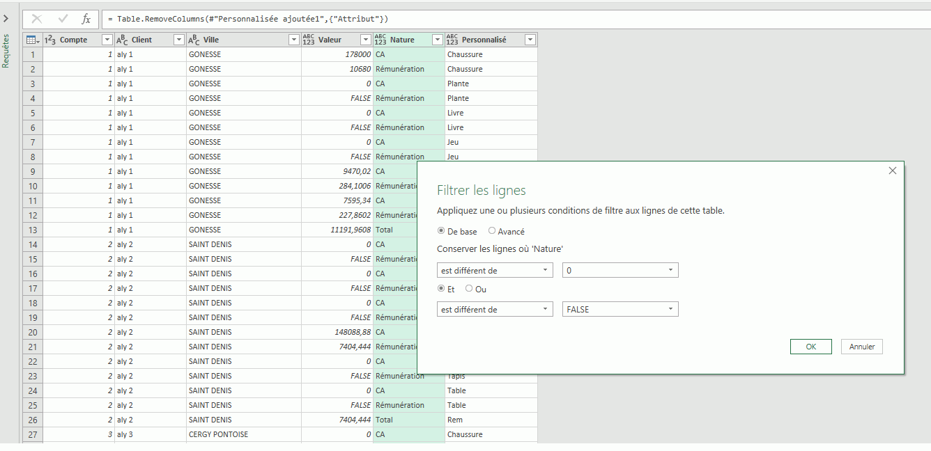

Effectuer un filtre (comme sous Exce).
<> 0 et <>FALSE => Je ne maîtrise pas bien ce langage. Cela veut-il dire que dans le filtre je fais "ne contient pas" 0 et "ne contient pas" FALSE (d'ailleurs dans mon tableau il est écrit "FAUX" et non "FALSE", y'a-t-il un lien?). Tout cela en deux règles bien distinctes (en utilisant "et ou "ou") ?

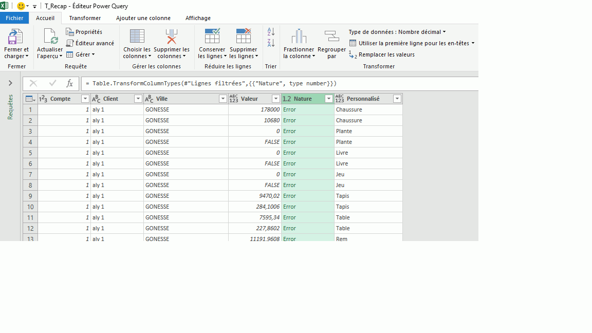

Ruban, Accueil, Transformer, Types de données : Nombre décimal => Comme je me loupe sur le filtre ci-dessus, je pense que c'est la raison pour laquelle quand j'effectue cette manip toute ma colonne passe en "error"

En fait au moment du filtre (sur la colonne Nature) je n'ai pas de nombres (à l'inverse de la colonne valeur). Donc je n'ai pas le même sous menu "Filtrer les lignes" qui s'affichent (je n'ai pas le petit logo des nombres à gauche de 0 ou FALSE). Malgré tout si je le fais le résultat est en error après l'étape 8.

Mince, erreur bête j'avais pas vu l'espace désolé, voici donc la suite. je peux effectuer les filtres.
etape 7
Par contre quand je valide
error etape 8
il y a "error".

C'est la colonne Valeur qu'il faut sélectionner (points 7 et 8) !...

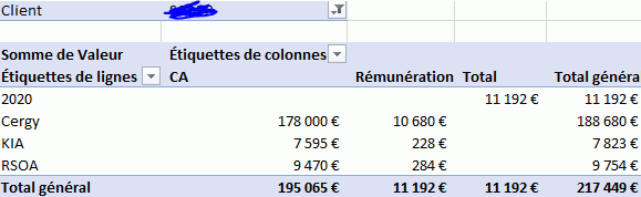

Ahhh oui cela fonctionne apparemment mieux ! Merci je n'ai plus "error"
Voici le résultat en PJ.
2 différences à l'arrivée VS votre tableau :
Manque le logo ABC 123 à gauche de 0 ou FALSE dans le menu "filtrer les lignes"
Une fois le tableau créé à la fin, je n'ai pas le menu pour choisir le client
Sommes-nous sur la bonne voie?
Merci encore
5modif-2.xlsx (62.36 Ko)
Je ne comprends pas tout !
Les résultats sont conformes. Et je je ne sais pas à quoi correspond ABC 123.

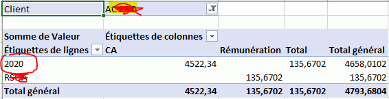

Toutefois, lorsque je passe sur mon fichier original (pour lequel je n'ai changé que les noms VS la version envoyée), j'ai une colonne 2020 qui apparaît alors que cela ne me le fait pas sur le fichier test modif.
image image
Est-ce possible de la supprimer ? Je ne sais pas d'où elle sort ?
Cdt
Si 2020 apparaît dans le TCD, c'est parce qu'il y a une valeur 2020 dans tes données et certainement dans le champ Ville.

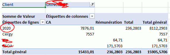

J'ai vérifié et non pourtant.
Du coup j'ai renommé toutes mes colonnes pour qu'elles portent le même format de nom (CA+Année+Marque+Ville).
De ce fait, j'ai toujours le 2020 comme ici mais il correspond au cumul des moyens donnés sur l'année donc cela est cohérent et utile (je masquerais même la dernière colonne du coup)
(Ici Cergy est comme une marque pour nous, c'est normal).

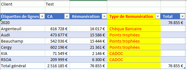

En cours de projet j'ai eu une idée, à savoir, rajouter le type de rémunération pour chaque (ici) étiquettes de ligne. Par exemple ici, préciser ET pour Cergy, ET pour KIA, et pour RSOA si le client souhaite être payé soit en chèque, soit en chèque KDO, soit autres...
Je pense que dans mon tableau de base je dois ajouter la colonne pour le préciser à chaque fois.
Ma question : pourriez-vous m'aider à le faire apparaître sur le recap du TCD ?
Joins un fichier à ta demande et reformule tes questions.
Bonjour Jean-Eric,
Voici le fichier, j'ai tout modifié pour la confidentialité :)
Dans le fichier en PJ j'ai inséré une colonne "type rem" pour chaque entité.
L'idée serait d'avoir dans le "nouveau" rapport la colonne en jaune en plus VS la précédente version.
Merci pour tes conseils
