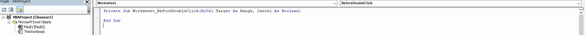

Pour la partie action sur un double clic d'une cellule A1, il faudrait coder ça dans la feuille qui contient la cellule en passant par une macro événementielle de la feuille qui s'appelle "Worksheet_BeforeDoubleClick" (voir image ci-dessous)
Cette macro se lance quand on double clique sur n'importe quelle cellule de la feuille sur laquelle on l'a placé, elle contient deux variables, un Range qui représente la cellule sur laquelle on a double cliqué, et Cancel de type Boolean qui permet de dire si l'on souhaite annuler le double clic.
