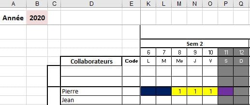

je suis entrain de créer un planning.
Dans ce planning j'ai deux onglets: un détaillé et un récapitulatif.
Voici l'onglet détaillé:
onglet detaille
Vous pouvez voir que Pierre prend congé les 8, 9 et 10 janvier.

Je suis à la recherche d'une formule qui m'encoderait un "3" en cellule C20.
Je pensais à la formule SUMIFS mais j'ai essayé sans succès (bon j'avoue je ne suis pas hyper fortiche mais bon quand même).

Ce que j’aimerais faire c’est qu’il y ait un « 3 » qui se mette en cellule C20 comme expliqué.
En utilisant une formule qui comptabilise le nombre de « 1 » en semaine 2 pour cette personne dans le premier onglet.
