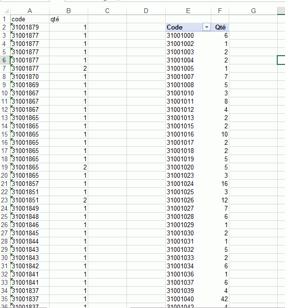

Dans la colonne "a" vous avez la référence, dans la colonne "b" vous avez le nombre associé à cette référence.
Je cherche à additionner toutes les références identiques, afin de me donner le total de chaque références dans un document.

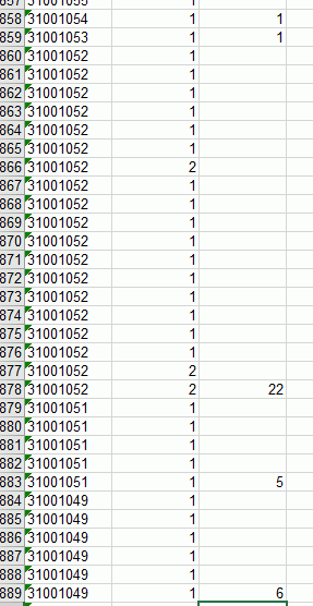

Pour le référence 31001052 par exemple il y a 19 lignes et 22 unités au total.
Ce que je recherche c'est la formule pour arriver au nombre 22, comme repris sur l'image jointe.
Cela est-il possible?

A tester
=SOMME.SI(A:A;A5860;B:B)
ou
=SOMME.SI(A:A;31001052;B:B)
Merci pour votre réponse, je vais essayer ces 2 formules.
=Sommeprod((plage des références = référence)*(plage des nombres))
Crdlmt

Sinon, ça ressemble quand même bien à ce que peut faire un Tableau Croisé Dynamique, non ?
Effectivement avec le tableau croisé dynamique c'est super simple.
C'est vraiment top comme solution.
Merci à toi, pour avoir pensé à cela.
