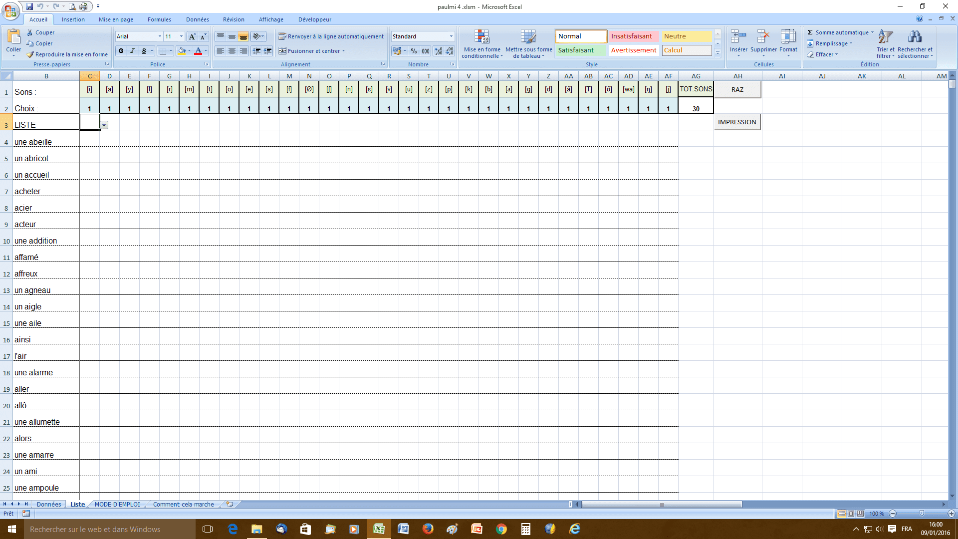

Un petit souci cependant: lorsque je veux lancer une impression, cela fonctionne pour la liste de mots correspondant aux sons "i " et "l" (il n 'y en a que deux pour l'instant, "lit" et "il"), mais lorsque la liste est plus longue (par exemple avec les sons "i", "a", "l", "r"), il me renvoie "erreur d’exécution 1004, référence non valide". Puis, en cliquant sur "débogage", il surligne en jaune "ActiveSheet.PageSetup.PrintArea = "$B$1:INDIRECT(BA1)". Erreur de manip de ma part?

Bonsoir,c'est encore moi.

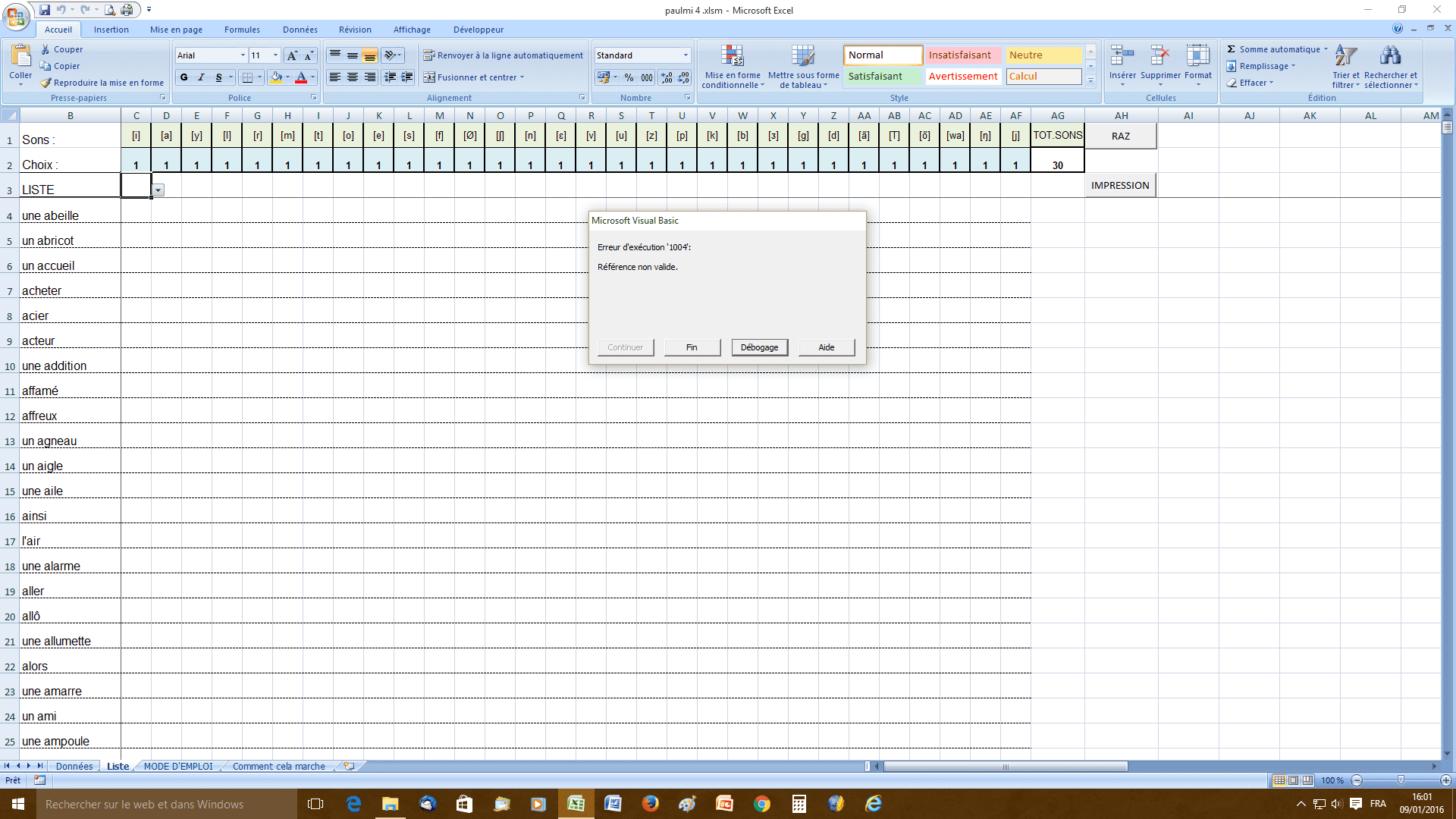

J'ai parlé trop vite, l'erreur d'impression est revenue.
Je joins le fichier dans lequel j'ai entré une quarantaine de mots.
Lorsque tous les sons sont sélectionnés, par exemple, j'ai l'erreur 1004 lorsque je clique sur impression.
Aurais -tu la même chose?

Bonjour Chris,
Concernant les manip, j'ai essayé en n'en faisant aucune (j'ai même résisté à la tentation de me gratter le nez ).
J'ai juste appuyé sur "impression". Je te joins les captures d'écran (après avoir appuyé sur impression, puis "débogage".

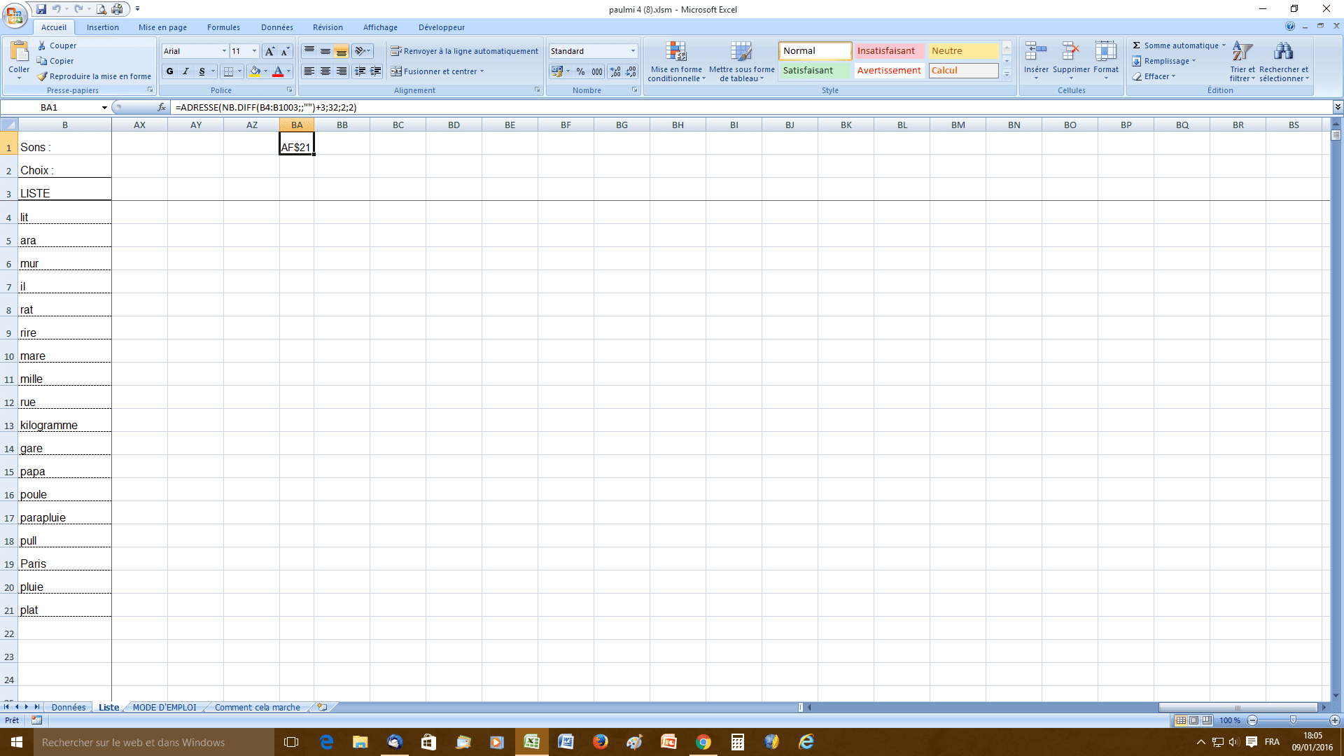

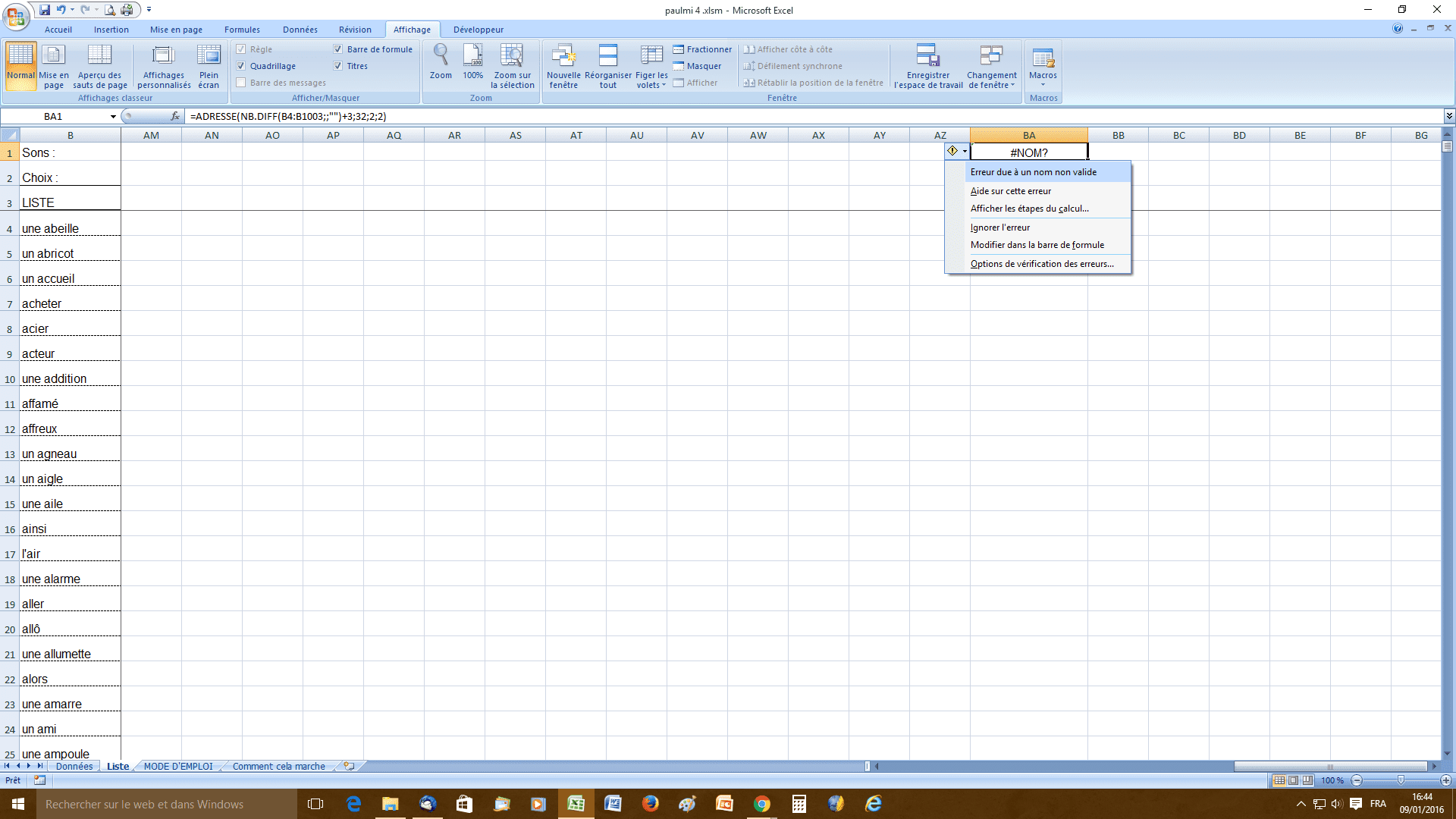

1 2 3
En fouillant un peu, j'ai vu qu'il détectait une erreur sur la case BA1. (Il affiche : #NOM?)
Je joins une capture d'écran.
4

Alors en fait j'ai remarqué un truc :
Quand j'ouvre le fichier que tu m'as transmis en dernier, tout fonctionne très bien. Et j'ai ceci dans la case BA1 (capture plus bas).
Et c'est dès que je rajoute un mot dans la base de données, et même si j'annule cet ajout, que je me retrouve avec l'erreur en case BA1 dont j'ai fait une capture plus haut.
Voilà, je t'embête plus:)
