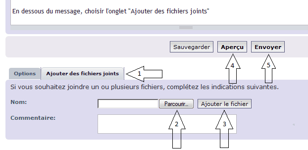

joindre un fichier
Salut,
L'onglet ajouts des fichiers joints était caché.. C'est le PC de l'entreprise qui date..

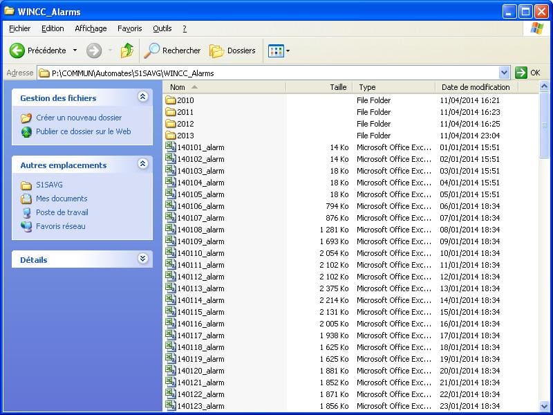

Alors je m'explique, mes fichiers source (.csv) sont sur le chemin suivant "P:\COMMUN\Automates\S1SAVG\WINCC_Alarms".

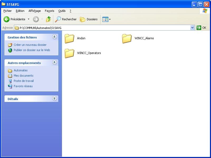

Dans le dossier Automates il y a plusieurs sous dossier pour les sièges gauche, droit, arrières et arrière1. Dans chacun de ces sous dossiers ce trouve des fichiers .csv dans lesquels on retrouve les codes erreurs. Je joint quelques photos.
Le nom des fichiers source est AAMMJJ_alarm, donc il y a bien une partie commune c'est "_alarm". Chaque fichier est donc nommé par la date par exemple pour le Lundi 28 Avril le fichier est 140428_alarm.

Dans le dossier automate j’ai plusieurs sous dossiers, qui correspondent aux sièges avant gauche et droit.
Ensuite dans chaque sous dossier par exemple ‘S1SAVG’ j’ai un sous dossier WINCC_Alarms dans lequel j’ai mes fichier csv..
AUTOMATES ==> S1SAVD ==> WINCC_Alarms ==> ‘AAMMJJ_alarm.csv’
==> S1SAVG ==> WINCC_Alarms ==> ‘AAMMJJ_alarm.csv’
Donc dans chaque sous dossier S1SAVD il y a le meme sous sous dossier WINNC_Alarms mais le contenu est évidement différent.

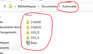

J’ai simulé chez moi une arborescence dans laquelle j’ai un dossier ‘Automates’ dans lequel se trouvent mon fichier ‘Base’ ci-joint ainsi que 4 sous-dossiers ‘S1SAVD’, ‘S1SAVG’, ‘XXX_D’ et ‘XXX_G’ (je n’ai effectivement pas très bien compris comment s’appellent tes deux dernières lignes).
J'ai modifié le code de manière à ce que le dossier 'Automates' puisse se trouver n'importe où dans ton arborescence (ou dans la mienne ) sans que ça crée de problème.
Dans chacun des sous-dossiers nommés ci-dessus, j’ai un sous-sous-dossier nommé à chaque fois ‘WINCC_Alarms’, sous-sous-dossiers dans lesquels se trouvent des fichiers nommés selon tes indications (donc des fichiers du genre AAMMJJ_alarm.cvs).
Si j’ouvre le fichier ‘Base’ et que je clique sur le bouton en place sur la feuille ‘Base’, je dois indiquer si je veux ouvrir un fichier se trouvant dans le sous-dossier ‘S1SAVD’, ou dans le sous-dossier ‘S1SAVG’, ou ‘XXX_D’ ou ‘XXX_G’ ainsi que la date du dossier désiré au format AAMMJJ.

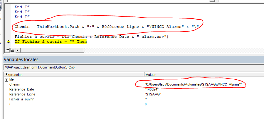

Mon code relève le chemin du fichier dans lequel se trouve la macro et le réutilise pour trouver les autres fichiers. Donc si tu as placé le fichier ‘Base’ que je t’ai fourni dans le dossier ‘Automates’ et les sous-dossiers 'S1SAVD', ‘S1SAVG’, ou ‘XXX_D’ ou ‘XXX_G’ dans le même dossier ‘Automates’, c’est impossible que ma macro ne fonctionne pas.
Dans l’image ci-dessous, tu vois que j’ai placé mon dossier ‘Automates’ à un endroit quelconque de mon arborescence ("C:\Users\lacy\Documents\"), avec tous les sous-dossiers et le fichier ‘Base’.
Avec la variable ‘Chemin’, je reconstruis le chemin de chacun des fichiers à ouvrir en combinant le chemin de base trouvé ci-dessus par l’instruction ‘ThisWorkbook.Path’, puis j’y ajoute un signe \ , la variable ‘Référence_Ligne’ qui vient de l’UserForm dans lequel tu as dû choisir l’une des 4 lignes possibles, j’y ajoute un signe \ et le nom des sous-sous-dossiers toujours identique (‘WINCC_Alarms’) et un dernier signe \ qui fait encore la séparation avec le nom du fichier à ouvrir et dont la référence est construite dans la ligne suivante ‘Fichier_à_ouvrir = ……..’
capture 2
Si tu as placé tes sous-dossiers, tes sous-dossiers et tes fichiers à visiter dans le dossier ‘Automates’, si tu as placé mon fichier ‘Base’ dans le même dossier ‘Automates’, si tu as des noms de sous-dossiers qui correspondent bien aux noms visibles dans le UserForm qui te permets de choisir une des 4 lignes (ces dénominations sont reprises dans la macro, il faut donc éventuellement modifier le nom de tes sous-dossier – du moins pour faire les essais – selon mes dénominations), si tu as bien dans tes sous-sous-dossiers ‘WINCC_Alarms’ des fichiers dont le nom commence exactement par la date inscrite dans l’autre UserForm qui s’ouvre en cours de macro et que le nom de ces fichiers se termine bien par ‘_alarm.csv’, c’est impossible que ça ne fonctionne pas.
Mais attention, une seule inexactitude dans cette chaine et ça ne jouera pas.

Enfaite je n'ai pas mis le fichier base dans le dossier automate c'est pour ça. Parcque je n'ai pas les droits.
