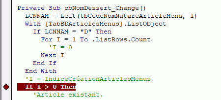

Bonjour Christian,
Combien de fois vous a t'on dit d'utiliser le mode débogage du code
Vous vous mettez sur une ligne et appuyez sur [F9] cela vous créé un point d'arrêt (vous pouvez en mettre plusieurs)
Ensuite, lancer l'exécution du formulaire, le code va s'arrêter au 1er point d'arrêt
Il vous suffit ensuite d'appuyer sur [F8] pour voir le code se dérouler et comprendre ce qui se produit
A ce sujet, je ne vois pas à quoi sert ces lignes
    'Article existant.
    If MsgBox("L'article " & cbNomDessert.Value & " existe déjà dans la feuille BD articles menus, tableau structuré TabBDArticles." & vbCrLf & vbCrLf & _
      "Voulez-vous le modifier ?", vbExclamation + vbYesNo) = vbYes Then
Puisque vous ne faite aucun traitement que la réponse soit OUI ou NON
Bonjour Bruno,
i = 0 est en commentaires. Si je le transforme en instructions, l'erreur en brun disparaitra-t-telle ? Réponse : non, cela bloque le programme. Donc problème non résolu !
