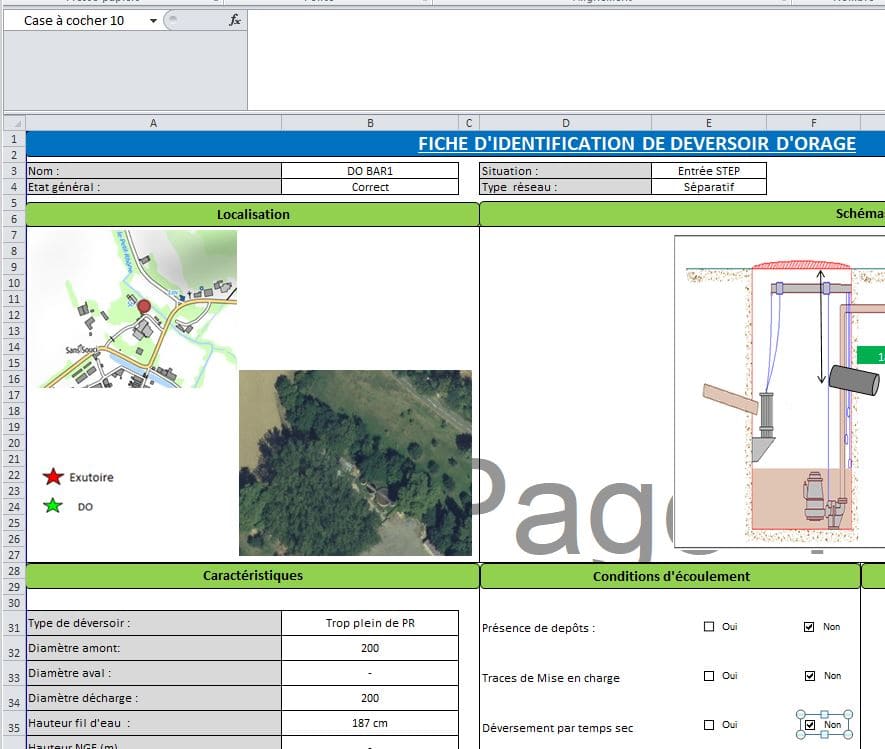

J'ai un petit soucis pour l'utilisation des checkbox avec vba!
J'aimerai que dans mes cases G il se mette oui ou non en fonction de la case qui est cochée dans un autre fichier. Le problème c'est que je pense que j'ai un problème de syntaxe, mais je ne sais pas où. Je vous ai mis des images pour illustrer mon propos!

Bonjour, non il n'y a pas forcément de priorité, mais il n'y a toujours qu'une seule case qui est cochée parmi les 2. Donc l'ordre importe peu.
Mais le code a un problème, ici le code s'arrête
If CS.Sheets(i).CheckBoxes("Case à cocher 8").Value = xlOn Then
et me met l'erreur présente en image.

Dans ton fichier DO tu as 2 onglets mais avec des numéros de case à cocher différent par rapport à ces onglets.
J'ai corrigé en donnant aux cases à cocher le même chiffre dans les 2 feuilles. Donc cela forme le tableau de checkbox suivant :
D 1_______D 2
D 3_______D 4
D 5_______D 6
Et aussi modifié dans l'autre fichier la macro afin qu'elle appelle les bons numéros de checkbox. Ton souci venait qu'il n'existait pas de n° 8 et n° 10 dans la deuxième feuille.
26fiche-do.xlsx (949.22 Ko)
Alors je ne sais pas si c'était ça le problème mais en tout cas maintenant ça fonctionne parfaitement !
