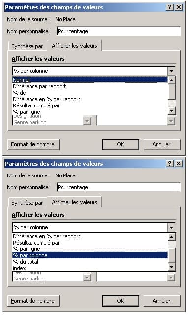

Je n’ai pas dans ma liste « % du total de la colonne »
Je n’obtiens donc pas le résultat désiré
J’ai 9 choix dont « % par colonne »
Moi j’ai excel 2007, est-ce peut-être une histoire de mise à jour ?

avec excel 2007, j'ai les memes combinaisons que NINI...pas de "% du total par colonne".
Ça devrait marcher avec % du total, non ?
J’ai installé le SP3, et après vérification je n’ai toujours pas « % du total de la colonne »
Il serait intéressant si quelqu’un a Excel 2007 et Excel 2010 installé sur ça machine et vérifier cette option.
Non avec le « % par colonne » le résultat n’est pas le même.
Ce n’est pas ce que je cherche à faire.

Tu as 2 solutions. A savoir:
% du total
% de
Je te remercie pour ton info
C'est ce que je me doutais aussi
Il va falloir que je passe sur une version plus récente.
J'indique ce sujet comme résolu avec le fichier que tu m'as envoyé qui, je pense doit être correct
