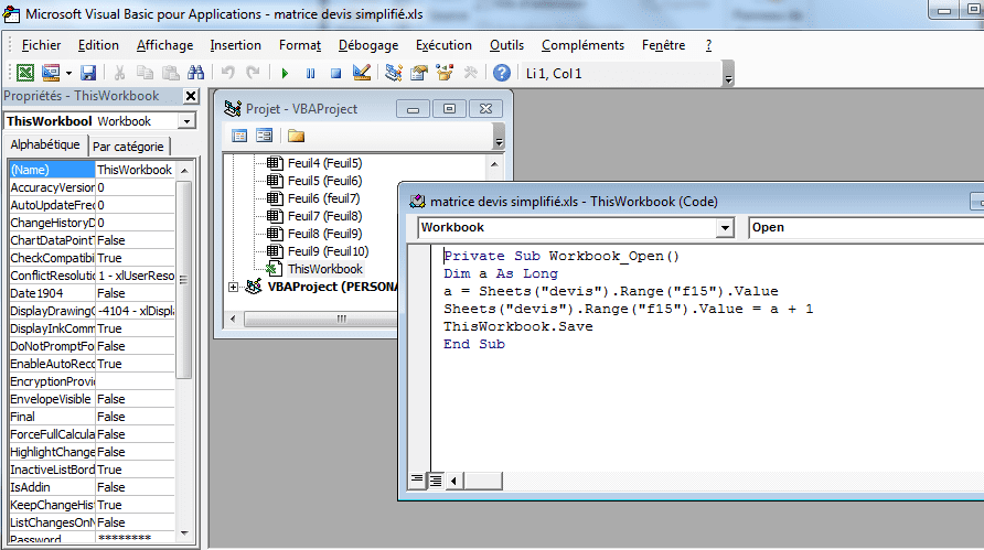

Je suis encore novice sur exel et certain post sur ce forum m'on déjà permis de pas mal avancer. seulement je me retrouve confronté à une problématique.
Je fais des devis régulièrement sur exel, j'ai donc trouvé sur ce forum les macros nécessaires à la numérotation automatique de mes devis à celle-ci j'y ai rajouté la fonction " Auto_open " qui me permet à chaque ouverture de la matrice vierge de mon devis, que le numéro change automatiquement sans enregistrer mon fichier a chaque fois.
Une fois mon devis réalisé, je" l'enregistre sous " dans un autre dossier pour ne pas écraser ma matrice. cependant des que je ré-ouvre le devis pour le modifier mes macros restent actives et le numéro change automatiquement.
Existe-il une fonction qui permettent de modifier le numéro de mon devis à chaque ouverture de matrice ( ce qui se passe actuellement) mais qui ne s'active pas à l'ouverture d'un devis déjà réalisé et enregistré dans un autre dossier ?
