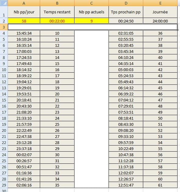

J'ai un souci avec ce tableau qui ne veux pas être mis en forme.
Je m'explique, je voudrais que les cases dans colonnes B et E a partir de la ligne 3 s'affichent en rouge (par exemple) si elle est égale au chiffre 50.
Toutes ces cases sont au format nombre.
Pour ce faire j'ai utilisé mise en forme conditionnelle => Règle de mise en surbrillance des cellules => égal à => valeur 50.
Pour la case B3 ça marche. Elle a pour formule "=C2+1".
Pour toutes les suivantes ça ne marche pas. Elle ont la formule, exemple pour B4 =(A6-A5)/D$2+B4.
Je vous donne le code car c'est la seule différence que j'ai trouvé entre ces deux cases.
Pourriez vous m'apporter votre aide, merci.

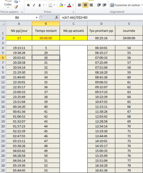

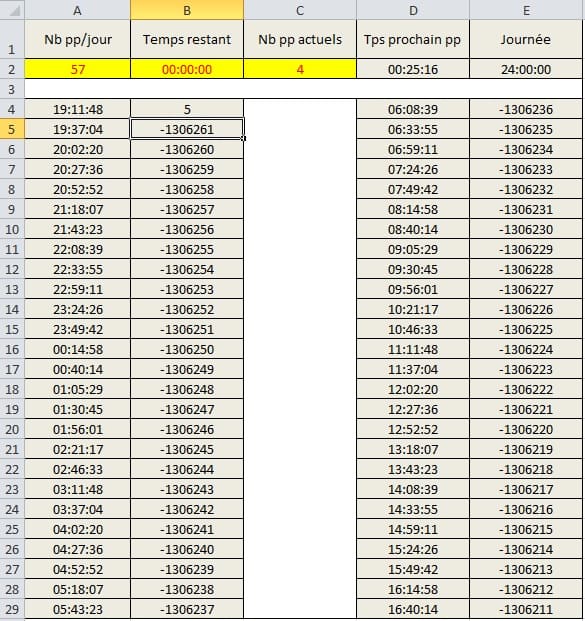

Dans ce premier tableau la formule B5 = ((A6*24)-(A5*24))/(D$2*24))+B4
tableau
Dans ce deuxieme tableau B5 = ((A6-A5)/D$2*24)+B4 je me retrouve avec un +24 entre B4 et B5
tableau 1
Je suis bien embêté!

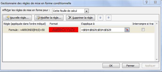

Bonsoir
Il faut que tu passes par une formule :
Amicalement
Nad
Merci beaucoup Nad! Impeccable

re
je crois avoir trouvé (peniblement mais avec des heures je me doutais que ........)
12zayman-2.zip (6.11 Ko)
50 n'est qu'une apparence >>> la mfc est gerée par une formule pour texte
a+
bonsoir Nad
j'avais joué de l'ARRONDI ; mais je me suis rendu compte que toutes les valeurs s'en trouvaient changées >>>> ???????
c'est pour cela que je me suis rabattu sur = gauche (.....;2)*1=50 en formule de mfc
Bonsoir Tulipe
Il y avait aussi
=ENT(B4)=50
