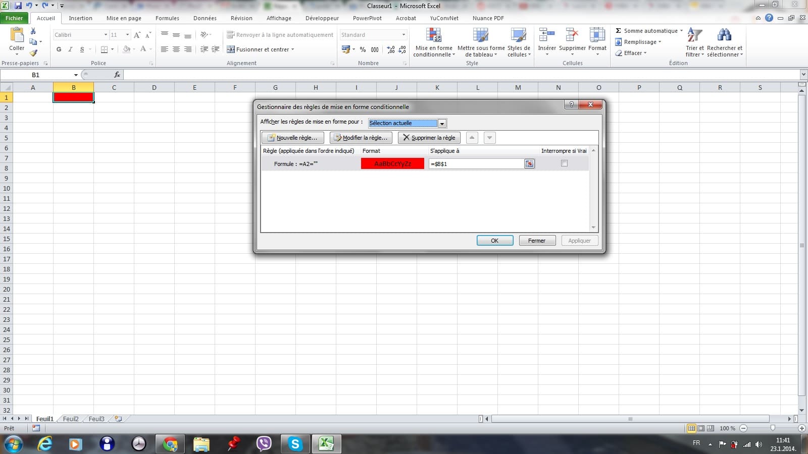

dans la première image, on voit mon premier problème.
La cellule cible est automatiquement passée en valeu absolue et si je passe en valeur relative, dès que je valide elle redevient valeur absolue

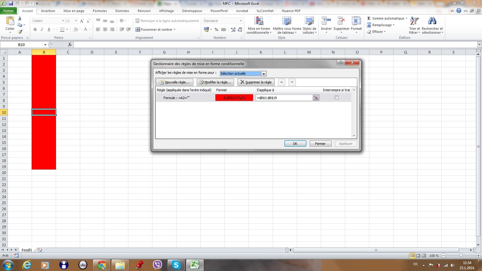

j'envoie une 2e image dans un nouveau message
après avoir glissé ou copié sur la colonne B, voici ce que j'ai lorsque je veux voir la MFC dans une autre cellule de la colonne.
La cellule cible est la colonne entière et la valeur A1 est figée alors qu'elle n'est pas absolue.
je m'aperçois que j'ai mis A2 au lieu de A1 dans la formule, mais le problème reste le même.
