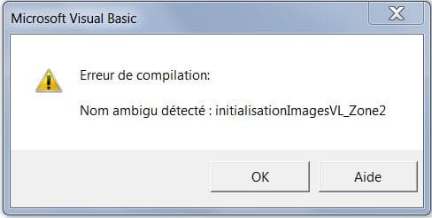

j'ai téléchargé le fichier initial du demandeur ; c'qui s'déclenche très bien, c'est ceci :
screen
et dès l'ouverture du fichier, c'est automatique ! (quelle joie ! )

j'sais pas c'que ça veut dire, ton mot « tabarnak » ; c'est pas dans mon dico ; d'autre part, c'était juste un jeu de mot : c'est pas du tout pour me moquer de toi ! c'est très bien qu'tu aies continué malgré l'erreur de compilation dès l'ouverture du fichier ! bravo pour avoir proposé une solution !
