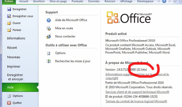

64 bits...
Pourquoi es-tu monté en 64 ? C'est toi qui a fait l'instal ou c'est un pro. C'est toi qui a demandé à être monté en 64 ?
Peux-tu me faire un ImprimEcran de la partie droite de ta page du ruban "Fichier > Aide"
excel32b
