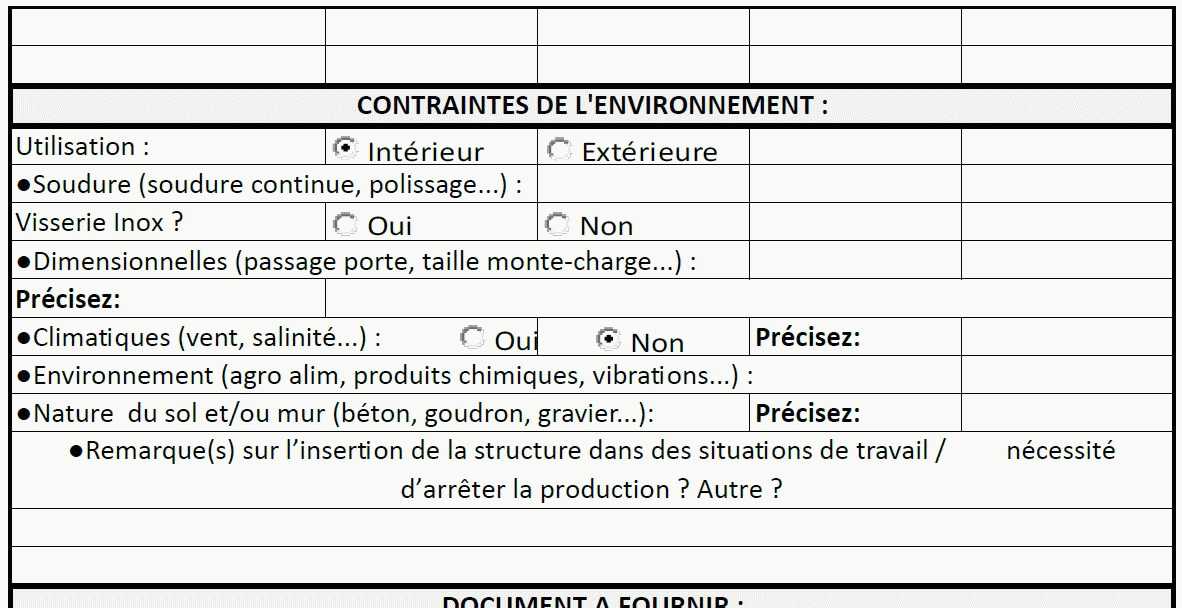

Problème lors de conversion Excel Vers PDF via VBA
J'ai crée un fichier VBA qui me permet en appuyant sur un bouton de convertir et enregistrer le fichier dans un dossier à pars.
Le problème est lorsque j'ouvre le dossier converti en PDF je ne comprend pas pourquoi celui-ci m'a importé avec toutes les cellules d'Excel (voir image ci-jointe) alors que je n'ai pas insérer de bordure.

Bonjour, je ne penses pas que l'on pourra trouver à partir d'une image.

Re bonjour
Onglet Mise en page et dans Cadrillage Décocher "Afficher".
Votre solution est pas enlever les quadrillage sur la feuille Excel, moi il faudrait quel lorsque j'exporte en PDF le quadrillage ne soit pas sur le PDF enfaite.
J'avais déjà essayé de décocher le quadrillage avant de lancer l'export en PDF mais cela ne fonctionne pas.
Je ne sais pas si je me suis bien exprimé.
