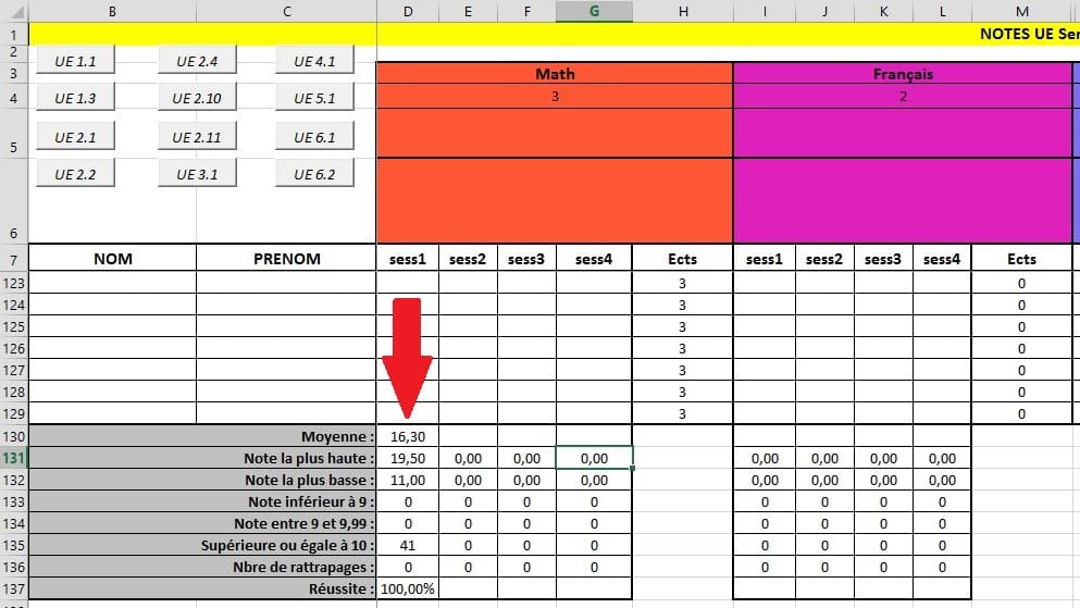

Je suis novice dans la VBA et j'ai un problème sur un de mes tableurs.
En effet j'ai créé un fichier Excel me permettant de saisir automatiquement les notes obtenues (extrait d'une extraction) dans un tableau récapitulatif.
Or quand je lance une macro pas de problème, mais dés que je lance une seconde macro, mes formules de moyenne, note plus haute, plus base etc.. ne prend plus en compte certaines notes.
Je vous mets des screens pour visualiser le problème, ainsi qu'un fichier minimaliste du mon problème.
probleme macro1 probleme macro2

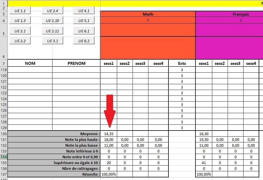

Nous pouvons constater sur l'exemple que quand nous lançons la macro 1.3 (après avoir exécuté la 1.1) le résultat des formules autres que la dernière exécutée sont différentes car certaine valeur ne sont plus prisent en compte.
Je ne sais pas si j'ai été assez claire, mais je vous remercie par avance du temps consacré à m'avoir lu
15ects-copie.xlsm (184.61 Ko)
