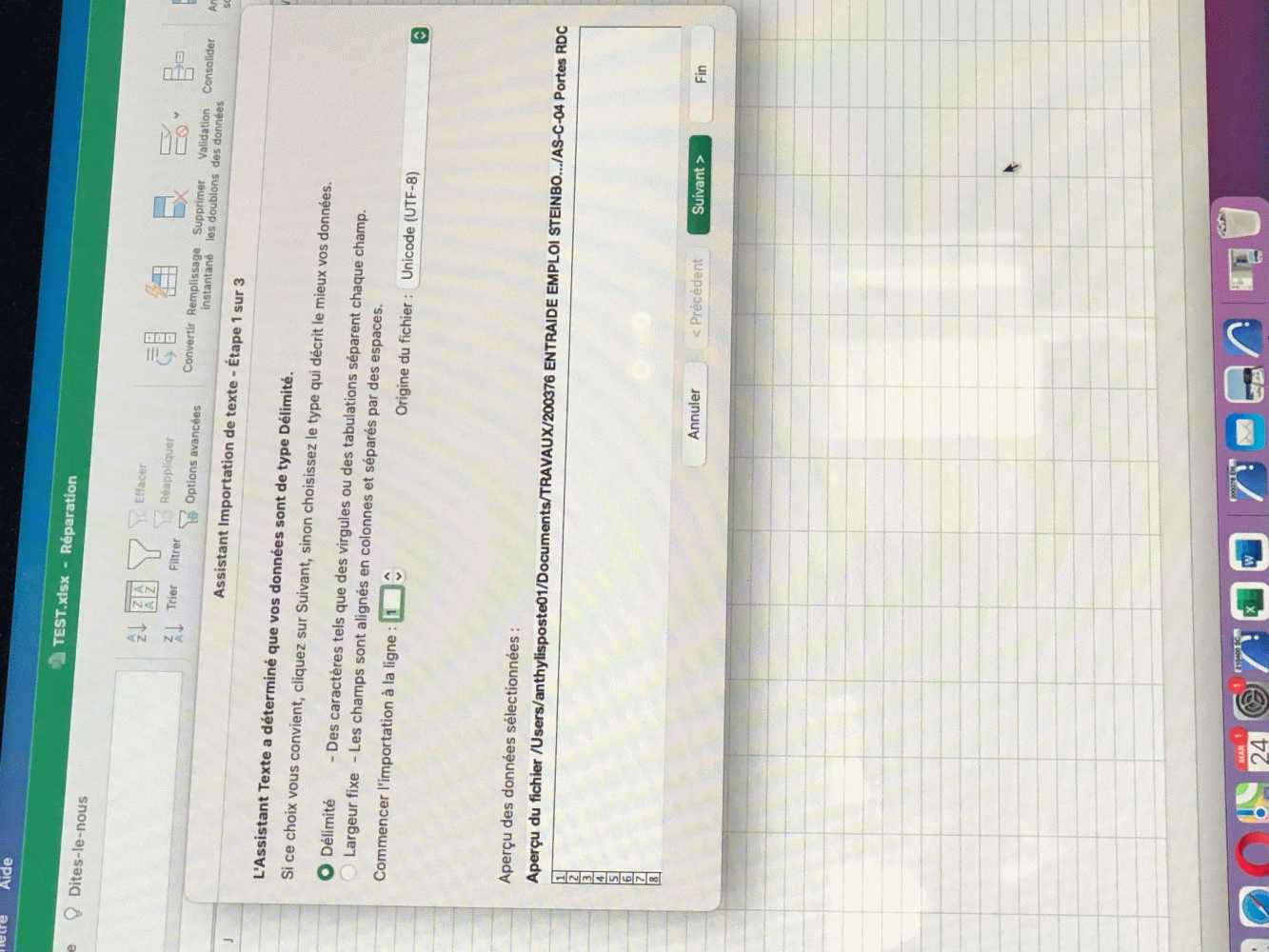

Je vous expose mon problème, j'ai un fichier texte que j'ai encodé en UTF-8 et dont je n'ai aucun soucis à importer sur un excel window.
Cependant sur un excel mac, ce n'est pas la même chose, quand j'importe le fichier.txt et que je choisis en origine du fichier UTF-8, toutes mes données disparaîssent, et cela me le fait qu'avec l'encodage UTF-8, si je choisis UTF-7, alors cela fonctionne mais avec les "é" qui disparaissent.
Pourtant tout fonctionnait correctement au début, puis en ayant redémarré mon mac après le week end, j'ai ce problème en permanance, est-ce un bug récurrent que certains d'entre vous on déjà vécu ?

Pas évident. Vous êtes bien sous MAC excel 2016 lors du test ? Si oui, quelle version avez vous ?

Pour répondre à votre question, oui je suis bien sous excel 2016 lors du test, j'utilise actuellement la version 16.59.
En parcourant un peu la toile sur le sujet, il y a effectivement un souci avec cette version au point que certains sont revenus à la version 16.58
Regardez ce lien -> https://answers.microsoft.com/en-us/msoffice/forum/all/excel-1659-mac-incorrectly-imports-utf-8-plai...
Peut être déjà essayer le proposition de Stacey mais au vu des différentes réponses plus bas, je doute.

Malheureusement, je ne pourrai ni retrograder la version d'excel, ni installer un nouveau logiciel pour des raisons d'organisation d'entreprise, il va donc me falloir patienter et espérer une nouvelle mise à jour de excel qui corrigera ce bug.
