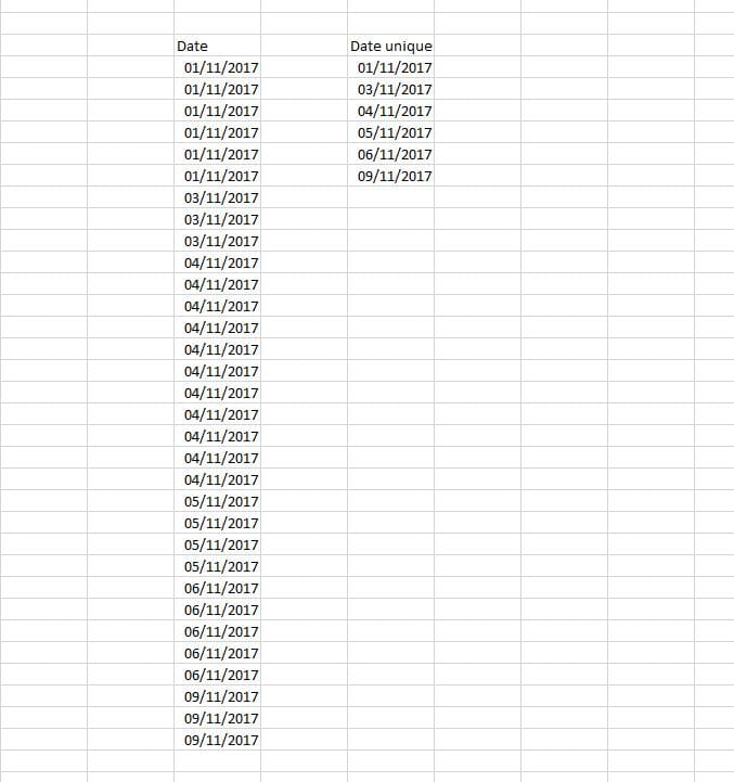

Bonjour, alors voila j'ai un problème. Je n'arrive pas a trouver comment obtenir le résultat du screen ci-joint.
Je cherche une formule qui écrit la date que si elle change, mais si elle ne change pas que la vérification passe à la case d'après et ainsi de suite et de ce fait ne pas avoir de case vide dans mon tableau de droite.
captureexcel
Merci d'avance

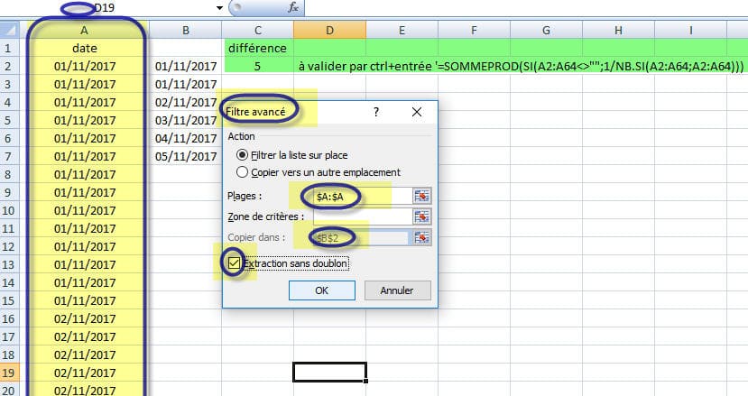

à tester
avec le filtre avancé
erratum : cocher avec un autre emplacement
voir image 2
crdlt,
André
ztest1111 zcopie

sur le fichier d'Andrea avec une matricielle

1)tu nommes en dynamique la plage de ces dates (avec Decaler .... )
2) tu utilises ma formule en remplaceant D..... par le nom
tu revalides et tu incrementes.........
