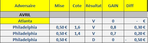

Voila j'ai illustré regardé mon tableau:
Il faut que quand je marque V dans ma case résultat ca fasse mise*cote=Gain
Si je marque D, il faut que ma mise passe en négatif dans la colonne "Diff" ( alors surement en disant que si mise*cote=0 alors diff = -la mise
j’espère que je suis assez clair cette fois

Bonjour @ tous,
un fichier exemple vaut mieux qu'une capture d’écran.

en G3 :
=SI(E3="V";SOMME(F3-C3);SI(E3="D";-C3;""))
on ne peut pas faire des formules sur des images..
en F3 :
=SI(E3="V";PRODUIT(C3:D3);0)
en G3 :
=SI(E3="D";F3-C3;0)
ca marche impec
Super merci beaucoup vous êtes des aS
ha il manque la diff si victoire par contre.
Oui voila en F3 il manque la colone diff sinon c'est bon.
ha non il me manque bien la diff quand j'ai V en G3
à vrai dire je ne comprends pas.
est-ce que tu peux mettre les resultats escomptés sur ton fichier bien te comprendre (Sans formules).
par exemple,
F3 : tu mets C3*D3 en G3 : ??*??
avec les différents cas de figure D ou V ça va nous aider
Il faut que dans ma case diff j'ia la difference de mon gain - ma mise.

C'est parfait !
une question .
La mise ce met direct dans la diff sans avoir toucher V ou D .
Est qu'il serait possible que ca passe la bas une fois avoir validé V ou D ?
en F3 :
=SI(E3="";"";(E3="V")*PRODUIT(C3:D3))
en G3 :
=SI(E3="";"";F3-C3)
