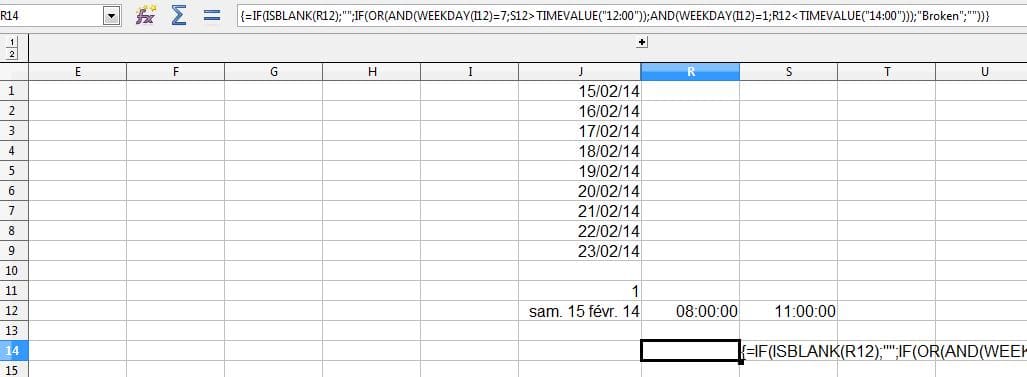

=IF(ISBLANK(R12);"";IF(OR(AND(WEEKDAY(I12)=7;S12>TIMEVALUE("12:00"));AND(WEEKDAY(I12)=1;R12<TIMEVALUE("14:00")));"Broken";""))
Merci Amadéus, mais ta formule ne marche pas, étant donné qu'elle retourne "broken" pour un samedi de 8h à 11h, par exemple.
Pas chez moi. La formule fonctionne correctement.
