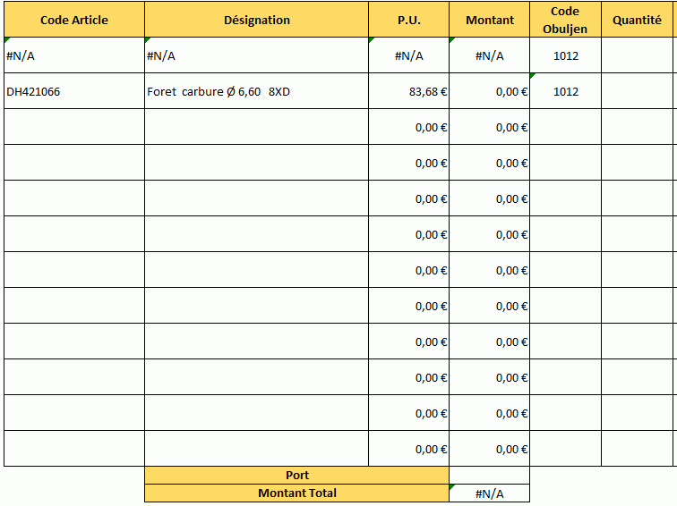

Voici le pb en image :
- ligne 1 : Je rentre manuellement mon code article interne
- ligne 2 : Je copie / colle le code article interne depuis ma maquette fournisseur
pb excel
Je devrais avoir les 3 premières colonnes qui se renseigne toutes seules grâce à la fonction

bonjour,
c'est que tes deux codes obuljen sont différents, (espace en plus, type numérique vs type non numérique, ...) ou qu'une de tes formules n'est pas correcte.
sans nous mettre ton fichier, c'est à toi de trouver.

re,
tes cellules n'ont pas le même type la première (F19) est de type valeur (nombre) et la seconde (F20) de type texte. pour le reste, je ne peux pas tester il manque le fichier dans lequel tu fais ton xlookup.
