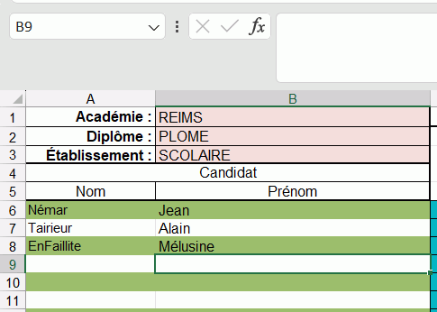

J'ai rempli la feuille Base de données comme ceci :
grille1

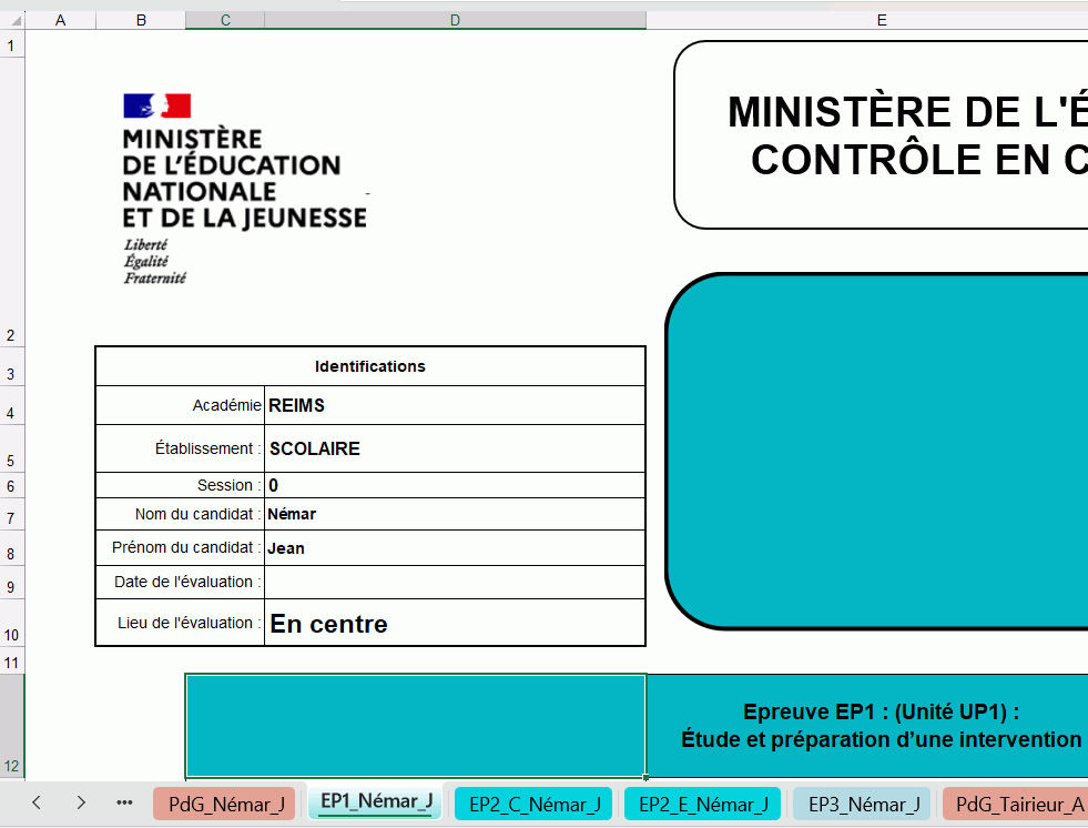

J'ai cliqué sur le bouton Génération Feuille pour la classe. Il m'a bien généré 5 feuilles supplémentaires par candidat. Exemple :
grille2

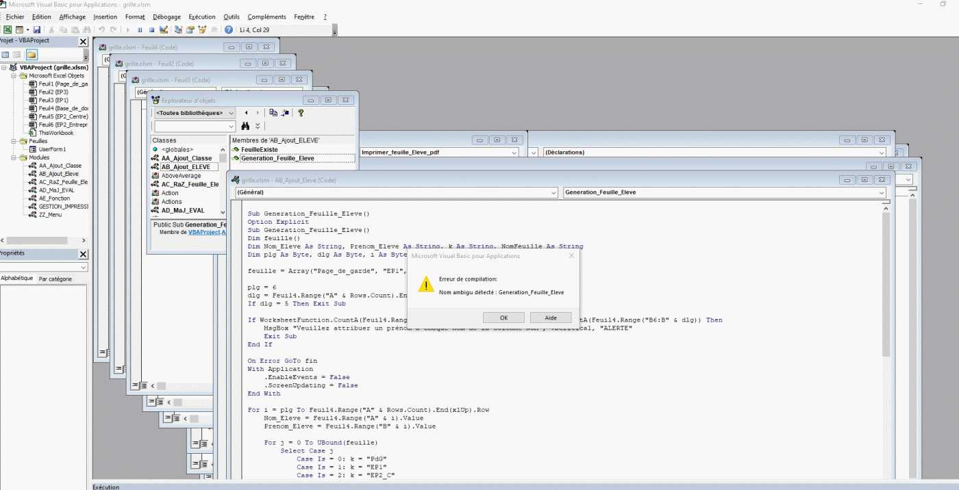

Merci pour vos réponses. Je viens de faire le correctif et voilà ce que cela me donne :
capture d ecran 2026 10 15 204838
Je ne comprends, ce soir le fichier à l'air de fonctionner !!!
capture d ecran 2026 10 15 205437
Normal que vous ayez ce message. Vous avez fait une erreur en collant le code proposé.
Supprimez la première ligne --> Sub Generation_Feuille_Eleve(). Elle est en double
Votre première ligne doit commencer par --> Option Explicit
Dites-moi si OK
