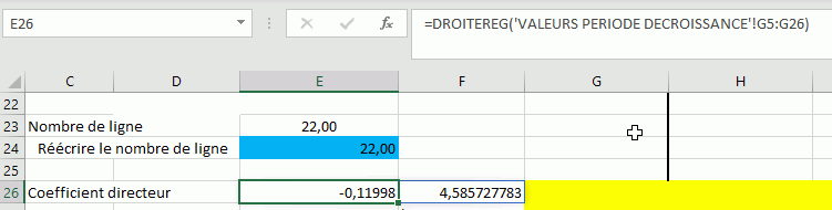

On trouve -0,11 au lieu de -0,9. (cellule jaune)
Avec ma correction, voici le fichier
Merci beaucoup,
Voici le résultat avec une formule classique avec la référence
Je ne sais pas si c'est que vous attendez (je ne suis pas statisticien)
Et voilà avec ma formule
Vous voyez une différence moi pas sauf que ma formule prend également en compte le nombre de lignes
