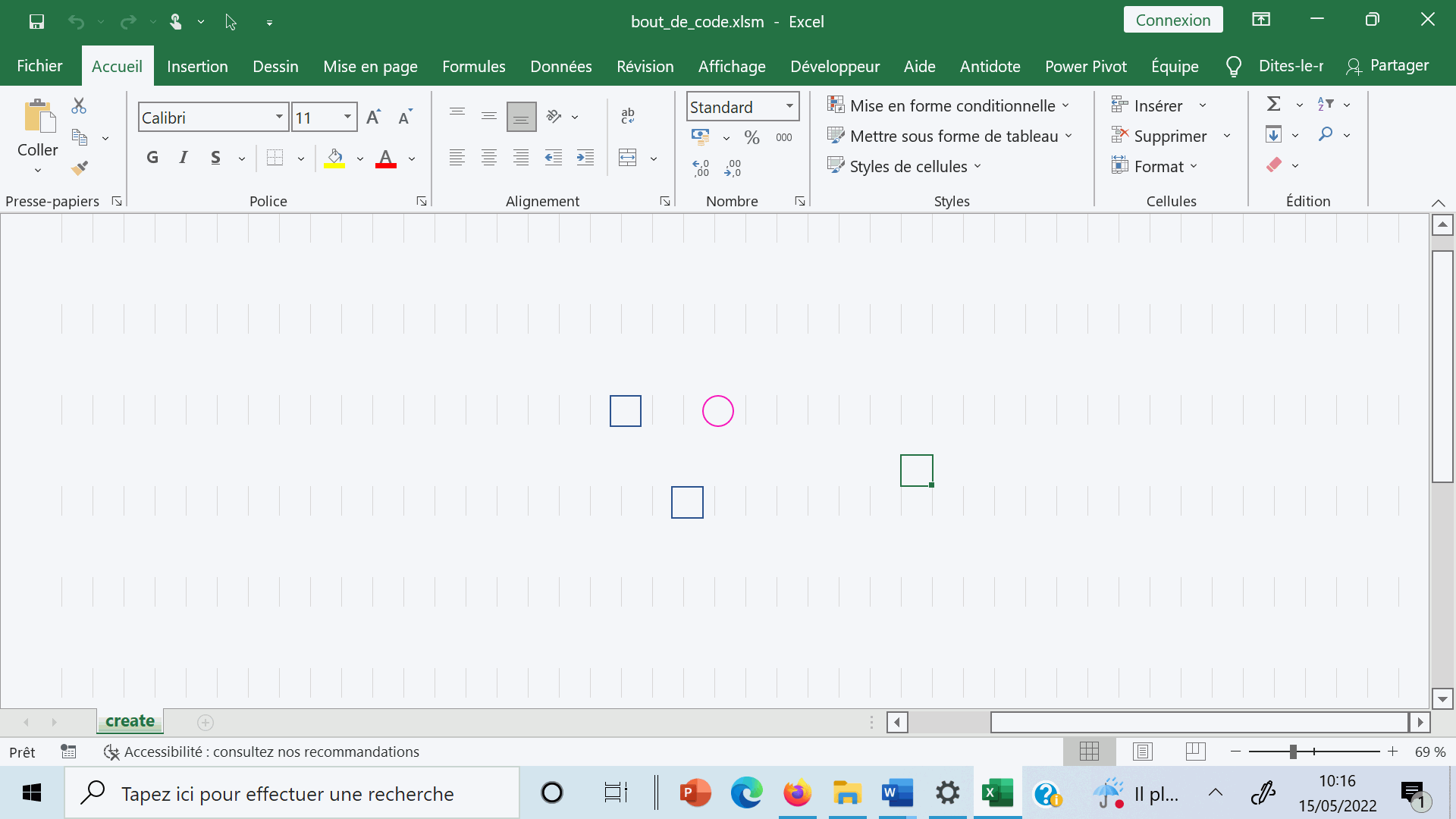

34bout-de-code.xlsm (50.70 Ko)
excel visu2
merci de votre retour
j'ai mis un bout de code et 2 photos pour que ce soit plus explicite
le problème ne vient pas du zoom de l'application et le fait de zoomer et de dezoomer ne change rien
cela vient du paramètre d'affichage windows, le decalage se produit avec la mise à l'echelle
cela fonctionne avec une mise à l 'echelle de 150% mais pour tout autre mise à l'echelle , il y a un decalage entre les cellules et les formes

avec le fichier, quand on selectionne une cellule et qu'on appui sur H (pour Homme) ca génère un carré et quand on appui sur F (pour femme) ca génère un cercle qui doit être superposé à la cellule dont j'ai défini la taille
ca fonctionne parfaitement si le paramètre d'affichage de windows, l'echelle est à 150% mais pas si on modifie (après avoir réouvert le fichier excel), la forme apparait alors décalée
par contre changer la résolution de l'écran ne change rien
pour les modules de classe, je n'ai mis qu'une toute petite partie du code mais c'est vrai que j'aurai pu m'en passer (j'ai "appris" le code vba en développant cet outil)
concernant on error resume next, je l'ai rajouté à la fin pour pouvoir le passer à des collègues et être sur qu'une manipulation non prévue ne plante pas l'appli mais ca fonctionne bien sous réserve de ce problème d'affichage qui impose de mettre à 150%
le but est de pouvoir le donner à tout le monde sans imposer une echelle d'affichage windows ...
