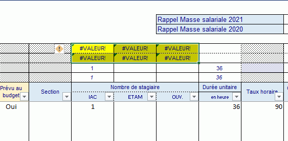

Dans mon tableau joint, je rencontre un problème de valeur pour les cellules N10 à P11. La formule SOMMEPROD utilisée fonctionnait bien lorsque dans les cellules N16 à P16 lorsqu'il n'y avait pas le 1er "SI" (surligné en jaune) dans la formule suivante :
=SI(H16=0;"";SI(RECHERCHEV(H16;'Données salariés'!B$6:H$300;7;VRAI)="Cadres forfait jours";1;""))
Je ne comprends pas le problème...
Le tableau joint est une version simplifiée du tableau d'origine qui me met également "#VALEUR" pour les cellules N10 et N11 (voir image) alors que ce sont les mêmes formules.

Merci pour les suggestions. Je me rends compte que dès que j'applique les formules des cellules vertes au reste des lignes jusqu'à 300, le problème de valeur s'affiche...

sommeprod ne marche pas avec des "" de formules
j'ai incrementé pour les 300 ligne (en vert ) et utilisé un format perso pour les 0
5adoa3.xlsx (87.75 Ko)
Mille mercis Tulipe pour votre aide, la formule fonction enfin
