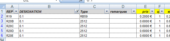

Si tu fais une recherche sur la désignation, quel résultat attends-tu sur les 2 1ères lignes de la feuille BOM100EOL (désignation = 0.1) ?
Car sur le feuille BOM100CH tu as 5 lignes avec la désignation 0.1 et des prix différents.

Le problème est que mon chiffrage correspond à une nomenclature électronique.
De ce fait, les valeurs peuvent être identique mais avec des boitiers différents.
Mais à la limite cela ne me gêne pas d'avoir le même prix, je serais revenir dessus, si il n'y a pas de solution.
