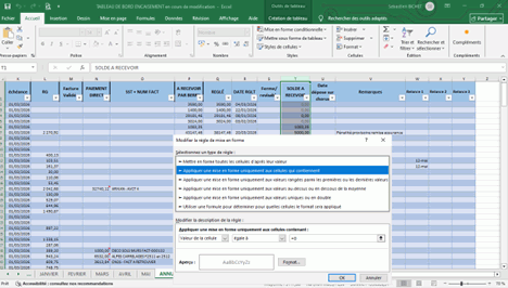

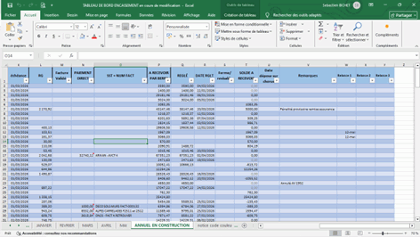

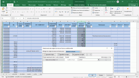

J'ai un fichier excel et je souhaite mettre une forme conditionnelle sur la colonne T "solde à recevoir" (écrire en gris toutes les cellules qui contiennent 0,00).
Ce chiffre 0,00 est le résultat d'une formule de calcul avec d'autres colonnes.
J'ai tout essayé, j'ai vérifié la mise en forme de toutes les cellules, je les ai passées en monétaires, remis au format nombre avec 2 chiffres après la virgule, mais rien n'y fait, j'ai toujours quelques cellules qui contiennent 0,00 qui restent en noir.
J'ai même tenté dans les "options" de cocher ou décocher la case "vide si valeur égale à 0" et là aussi ces mêmes cellules restent avec 0,00 tandis que les autres se vident...

dans ta formule pour la mfc, tu utilises
=arrondi(j5;2)=0, par exemple, si tu affiches 2 chiffres apres la virgule, ce qui semble etre ton cas. .
une opération comme =(1/3)-0,333333333333333333 te laissera toujours des pouièmes . Il te faut donc les supprimer
Crdlmt
Merci beaucoup, il s'agissait bien d'un arrondi que je ne voyais pas et je n'y avais vraiment pas pensé.
