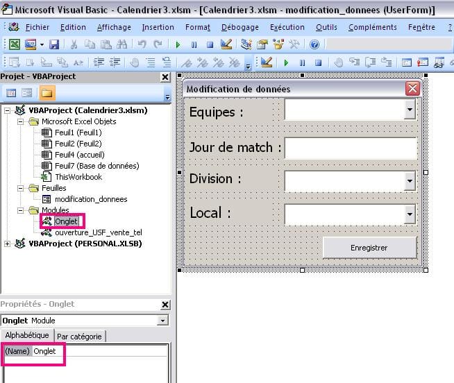

Pour écrire un programme tu appuies sur Alt+F11

EDIT - Et entre nous renomme ton module sheets, sinon VBA ne vas pas comprendre, appelle le ongletsi tu le souhaites

voila ce qu'il me met quand j essaye de faire aller mon Sheets
erreur de compilation:
variable ou procédure attendue, et non un module
Tu as renommé ?
ok maintenant, desolé je n'avais pas vu l edit ....
