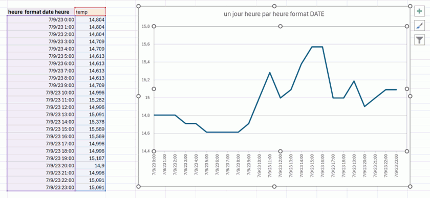

J'ai un soucis de presentation de graphique.
Lorsque j'illustre ma courbe de temperature pour chaque jour d'un mois, j'ai une jolie courbe comme je la souhaite. Pas de probleme.
Par contre, si j''illustre ma courbe de temperature pour chaque heure d'un jour, je n'ai qu'une valeur an abscisse, et les valeurs se superposent au dessus de cette valuer unique alors que j'aimerai avoir une courbe qui ressemble a la jolie courbe dont j eparle juste a dessus.
SAUF QUE : si j'affiche les valeurs dates et heures au format standard ma courbe reprend sa forme ecomptée.
Quelqu'un peut m'aider?
Merci d'avance.

En modifiant simplement le type de graphique en Nuage de points, le graphique prends la forme que vous voulez.
Après il suffit d'ajuster l’échelle de l'axe horizontal. Ce qui donne :
Voici le classeur :
Les curiosités d'Excel...

Merci pour cette réponse, il a y bien des solutions de contournements, la votre en fait partie, merci.
Je vais voir comment je procede car mon fichier est un peu plus complexe que mon exemple.
