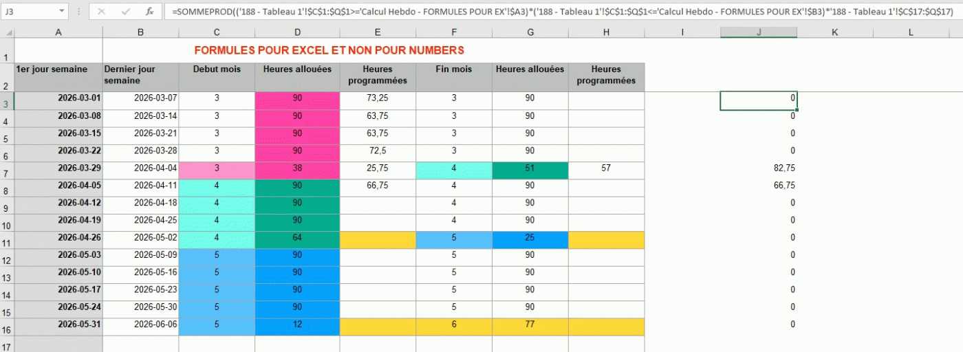

Ça reste un peu confus, vos histoires de mois compliquent inutilement les choses : si j'ai bien compris, il faut juste faire le total des heures de la ligne 17 si la date indiquée en haut est située dans la période des colonnes A et B de la feuille "calcul hebdo", juste ?
Si oui, j'obtiens 0 pour presque toutes les lignes sauf les 7 et 8 qui renvoient les totaux indiqués en J17 et R17 de la feuille 188 ;
=SOMMEPROD(('188 - Tableau 1'!$C$1:$Q$1>='Calcul Hebdo - FORMULES POUR EX'!$A3)*('188 - Tableau 1'!$C$1:$Q$1<='Calcul Hebdo - FORMULES POUR EX'!$B3)*'188 - Tableau 1'!$C$17:$Q$17)
Je l'ai mise en J pour le test ;
