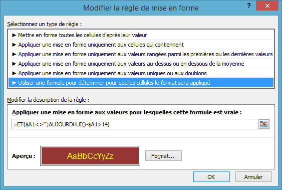

MFC :
=ET($A1<>"";AUJOURDHUI()-$A1>14)
S'applique à : =$A:$A

Bonjour MBBP,
où s'appliquerait cette formule dans MFC si c'était la bonne ? Je suis incapable du coup de la mettre en place et de savoir si c'est bien ce que j'attends ^^
Merci de vos premières réponses
Accueil : Mise en forme conditionnelle
mfc

Si les dates à mettre en rouge sont les dates de transmission, c'est-à-dire les colonnes E, I et J :
MFC =AUJOURDHUI()-$E1>14
S'applique à =$E:$E;$I:$I;$M:$M
Voir dans le fichier v2 joint.
Cdt
