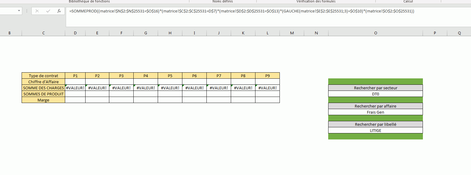

J'ai cette formule,
=SOMMEPROD((matrice!$N$2:$N$25531=$O$16)*(matrice!$C$2:$C$25531=$D$7)*(matrice!$D$2:$D$25531=$O$13)*(GAUCHE(matrice!$E$2:$E$25531;3)=$O$10)*(matrice!$O$2:$O$25531))
Des que je valide, je reçois un message d'erreur.
image image image

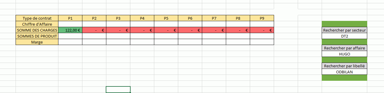

Merci pour votre réponse.
Çà fonctionne. Cependant, cela n'affiche pas les valeurs des débit dans mon tableau de bord alors que la formule est correcte.
Voir exemple dans le fichier.

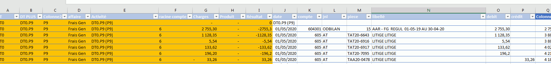

C'est normal d'avoir des choses de ce genre ?
Frais Gen
Frais Gene
Frais
Frais
Frais Geen
