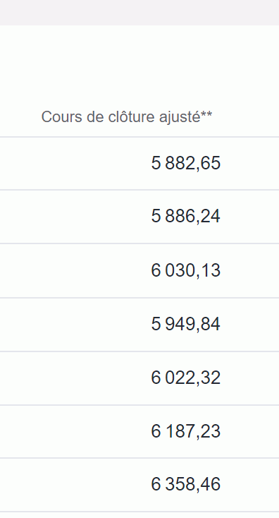

voici quelques photos pour vous aider à mieux comprendre mon problème, voici les données que j'ai récupéré :

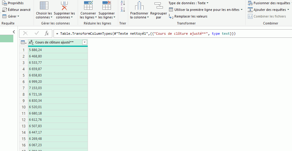

voici ce qu'elles donnent dans power querry une fois que je l'ai ai épurées et triées, vous pouvez voir que je suis au format texte:

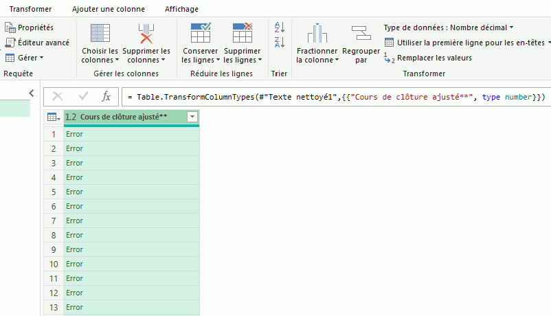

et voici ce que ça donne quand je les passe au format nombre décimaux. j'ai essayer de remplacer la valeur espace par rien mais ça ne change rien. et c'est pareil quand je quitte power query et que je retourne sur excel pour essayer de changer le format ou de remplacer les espaces par rien, il ne les détecte pas et je suis obligé de le faire manuellement
