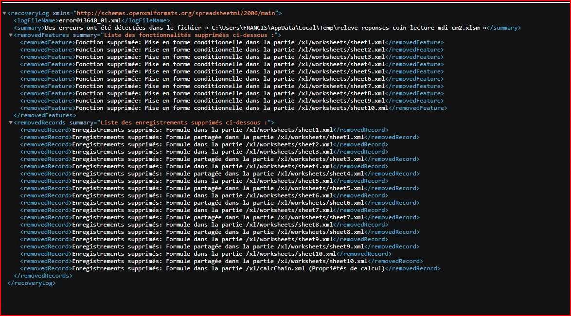

Pour ma part, j'ai réussi à ouvrir les 2 fichiers, évidemment avec des suppressions et réparations, et en lisant le message qui s'affiche, on vient que les problèmes viennent des MFC et de certaines formules pour quasiment toutes les feuilles du fichier "Relevé des réponses" et de MFC pour le fichier "edt-devoirs".
Voici les corrections pour le fichier 'Relevés des réponses"
mathis girod
Il n'y a plus qu' à reprendre vos MFC, et vos formules.
