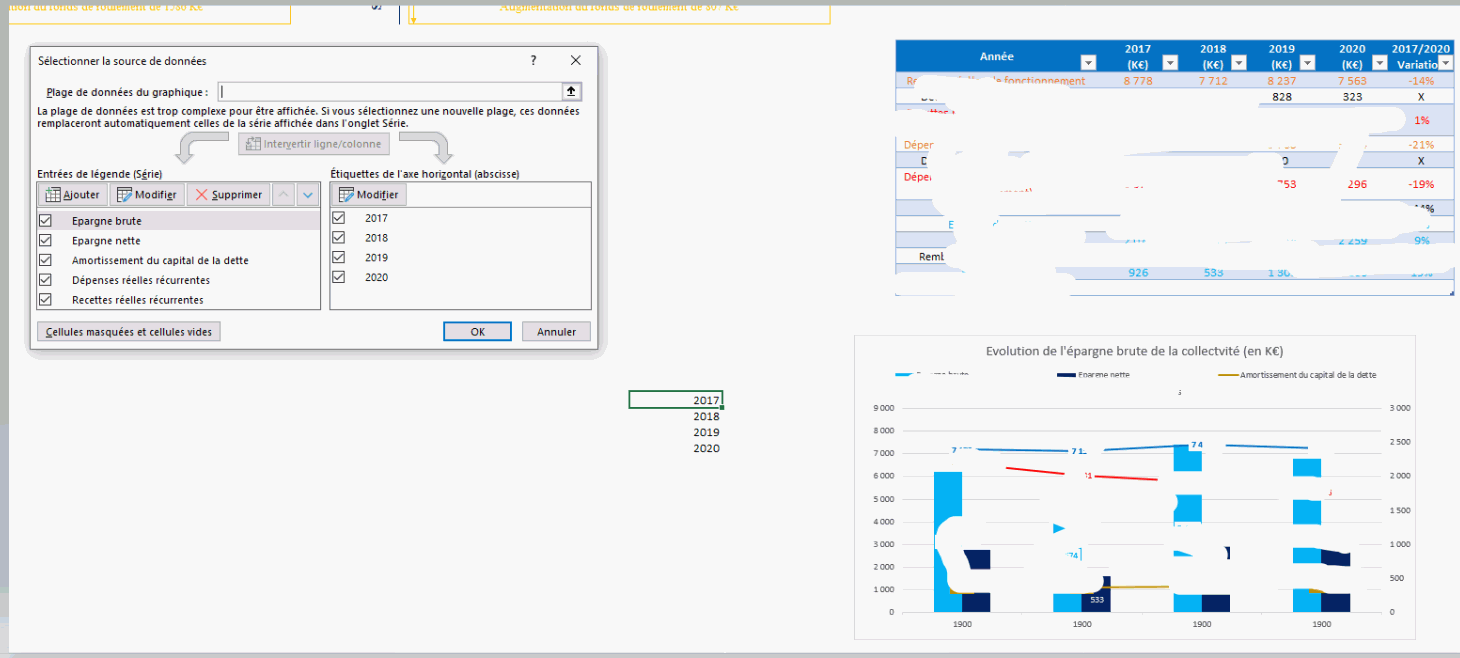

Pour commencer je met le screen :
Voilà comme vous le voyez l'axe horizontal où doit apparaitre les dates ne fonctionne pas comme je voudrais, en effet l'objectif est d'afficher les dates (2017...2020). Alors que ici il apparait 1900,1900.., que j'utilise les années du tableau ou des cellules à gauche du graphiques c'est pareil, pourtant l'étiquette de mon axe horizontal est la bonne (il faut juste que je trouve un moyen de supprimer K€ par la suite. ). J'ai essayé de mettre les années sous format texte ça ne change rien.

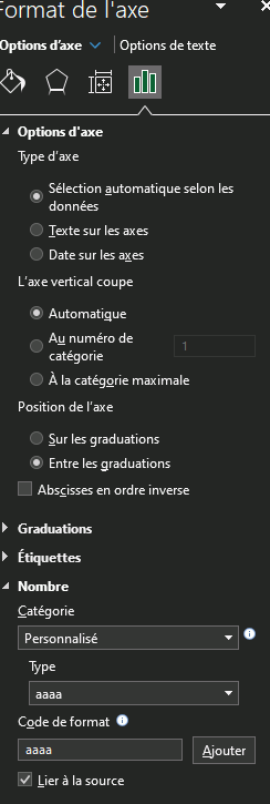

Un petit screen du format de l'axe :
