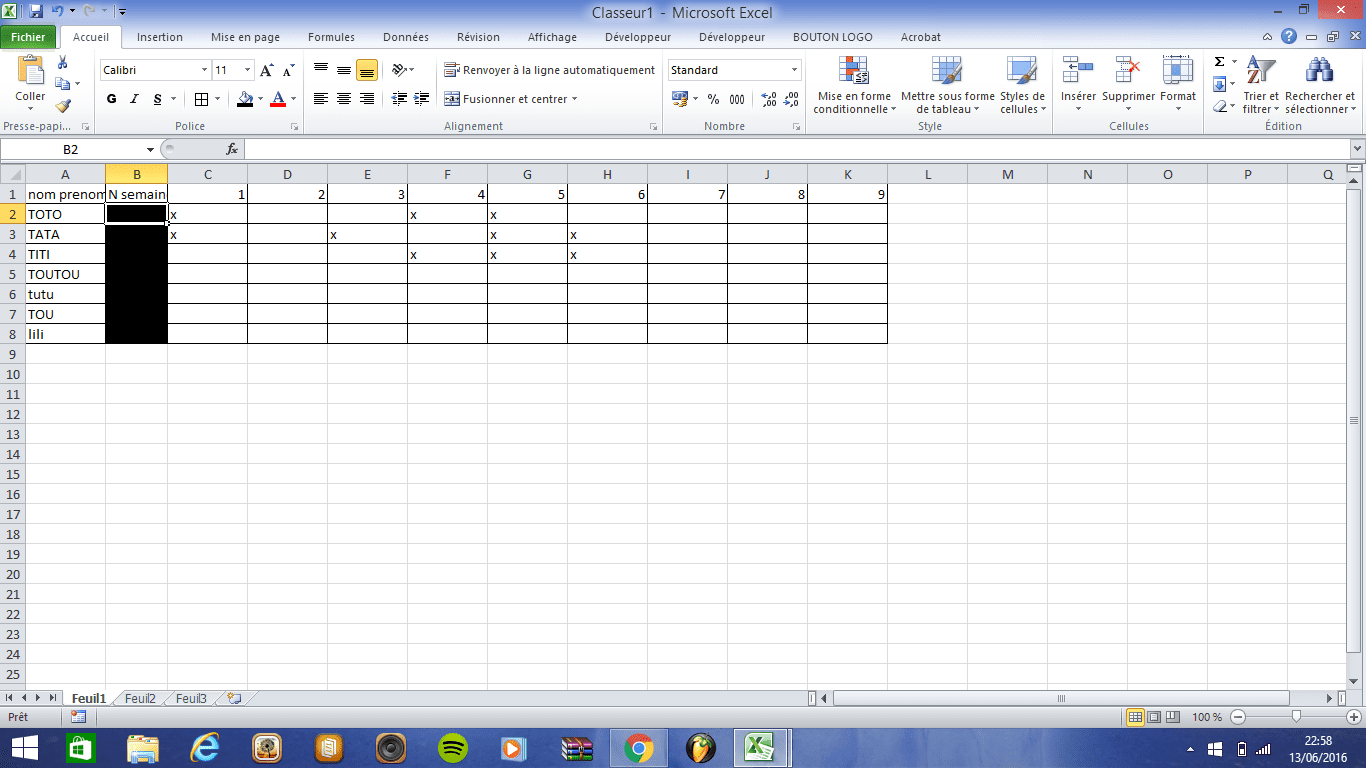

Alors j'ai un dossier excel
avec en colonne a nom et de la colonne b1 a z1 les jours de la semaine

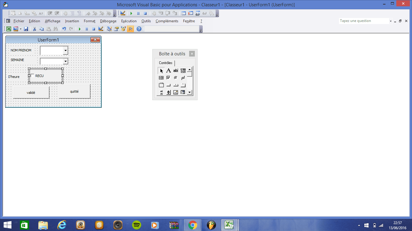

J'ai créer un formulaire qui permettrais qu'en selectionnant dans une liste deroulante le nom et prenom et en cochant une case a coche qu'une croix se genere dans la cellule correspondante cest a dire en fonction du nom et du jour de la semaine.
J'ai deja fait les liste deroulante mais je n'arrive juste pas a créer une boucle ou je ne sais comment sa sapelle qui générer automatiquement une croix donc en fonction du nom et du numero de la semaine.

en fait je voudrais qu'avec le formulaire je sélectionne le nom prénom et que je sélectionne la semaine
J'ai réussi pour la liste déroulante du nom prénom mais le reste je n'y arrive pas je joint donc le fichier

En fait lorsque je recoit un relevé d'heure de monsieur toto correspondant a la semaine numéro 4 et que je coche sur ok ca veux dire que je lai recu et donc une croix se mettra pour toto dans la semaine 4
en fait c'est du pointage
les numéro 1 a 16 correspondent de la semaine numéro 1 à numéro 16

j'ai mis dans le formulaire une liste déroulante pour semaine
en fait je veux sélectionner le nom et la semaine et quand je coche ça veut dire receptionner

J'ai nommé tes plages noms-prénoms et semaines en dynamique : tu regarderas dans le gestionnaire de noms.
Il n'y a plus à modifier quoi que ce soit si tu ajoutes des noms et des semaines.
Et ça facilite l'affectation qui tient en une ligne.
Le reste du code, c'est pour te prévenir de tes oublis , et réinitialiser les combo et la checkbox pour réceptionner en série
