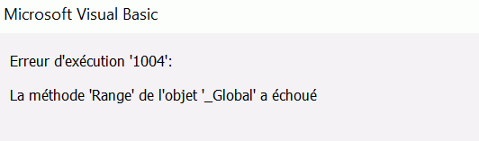

J'ai essayé ton code mais j'obtiens un erreur :
erreur2 erreur1
Et comme ceci :
Sub Export()
    nomfichier = Left(Range("Fichier"), Len(Range("Fichier")) - 4) & ".csv"
    ActiveWorkbook.RefreshAll
    Sheets("Export").copy
    ActiveWorkbook.SaveAs Filename:=nomfichier, FileFormat:=xlCSV, CreateBackup:=False, Local:=True
Cdlt,
Il n'y a plus d'erreur mais mon fichier ne s'enregistre pas et il ouvre le fichier .csv.
