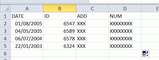

J'ai toujours un problème dans la sauvegarde d'une feuille spécifique en csv, grâce à ce code je peux actuellement sauvegarder la feuille DATA_SHEET en csv dans n'importe quel dossier que l'utilisateur peu choisir. Mais j'ai un problème car les données sauvegarder ne sont pas conforme, toutes les données sont affichés sur une seule colonne au lieu d'être sous forme de tableau colonne par colonne, ligne par ligne. (Compliquer de gérer le format CSV )

capture1 capture2
J'aimerai savoir si y a moyen de conserver l'affichage de l'image une lors de la sauvegarde ?

En effet, un fichier CSV avec des virgules, lorsqu'on l'ouvre via l'explorateur de fichier, il est associé à Excel, et le paramètres de séparateur est le point-virgule (pour Windows français) et la virgule pour un Windows Anglais. Donc pour nous, le fichier CSV avec séparateur Virgule s'ouvre sur une seule colonne.
De même le fichier s'ouvre sur sur une seule colonne en utilisant dans Excel le menu Fichier/Ouvrir .
En ouvrant sous Excel, avec Ouvrir sur le PC, et en choisissant le type 'Fichier texte (*.prn;*.txt;*.csv), cela fonctionnait dans les versions précédentes de excel mais plus maintenant.
Aujourd'hui une méthode d'ouverture est, dans le menu Excel "Données/ Obtenir des données/ A partir d'un fichier Texte/ CSV", Excel lance PowerQuery, il faut valider "Charger et fermer" et les données apparaissent bien alors sous forme d'un tableau de X colonnes (ici X=4 colonnes)
Je ne sais pas où est passé le module "Assistant Import de données" que je connaissais dans les versions précédentes d'Excel. (Je suis sous Excel365)
Pour démarrer l'assistant d'import et ouvrir sur plusieurs colonnes, il faut apparemment renommer préalablement le fichier CSV en TXT. D'où l'idée peut-être d'enregistrer au format CSV mais avec une extension TXT. A vérifier.
Ce que dit le support Microsoft, attention au traducteur automatique qui se base sur une page faite pour une configuration anglaise
Si j'ai bien compris, dans tous les cas l'utilisation de cette macro affichera les données avec les virgules non comme celui de base sous forme tableau, faut donc passer une modification d'extension TXT.
J'ai compris dans l'ensemble, j'ai actuellement une solution un peu bancale, car avant ce code j'avais une autre macro permettant de sauvegarder cette feuille mais dans un dossier particulier (le chemin est donc prédéfini dans le code :ici dans le bureau ), avec ce code l'enregistrement s'effectue bien en CSV et le format reste le même sous forme de tableau. Je vais donc essayer de bidouiller ce code pour que l'utilisateur puisse choisir le chemin de dossier pour qu'il soit stocker dans une variable que j'ajouterai dans l'emplacement associer au code d'enregistrement :
