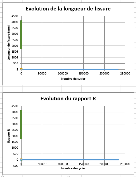

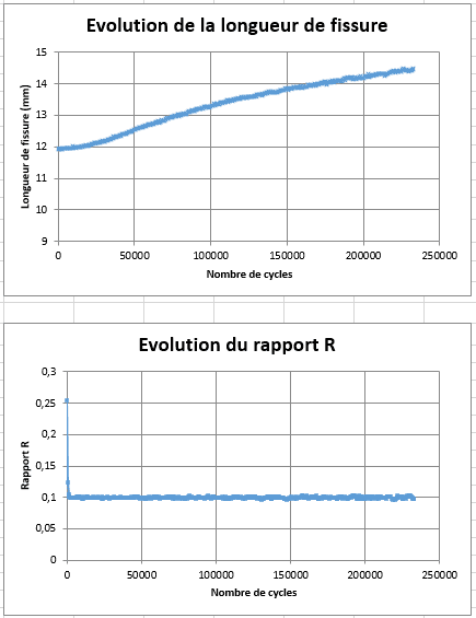

Je viens vers vous car je rencontre un problème de création de graphique via une macro.
Je cherche simplement à automatiser la création de graphiques avec un bouton pour que l'utilisateur n'ait pas à le faire manuellement. Le problème c'est qu'une fois sur deux les graphiques créés ne correspondent pas à ce que je cherche à tracer. Il suffit alors que je supprime les graphiques manuellement, que je relance la macro (parfois plusieurs fois) avant qu'il réussisse à me les tracer correctement..
Je vous ai joint ci-contre un exemple de "mauvais" et de "bons" graphiques créés ainsi que le fichier excel en question. C'est le bouton "GRAPHIQUES" et la macro se cachant derrière qui pose problème..

Je ne comprends pas réellement d'où vient le problème du coup, et je rencontre souvent ce souci en automatisant la création de graphique. Mais en utilisant ton code pour l'instruction "Set" cela a l'air de fonctionner.
