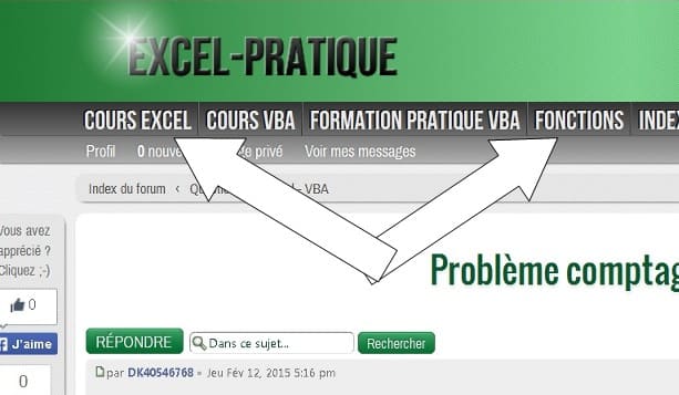

Par contre, je suis embêtant, où puis je trouver des infos sur le fonctionnement de ces formules?
ici
