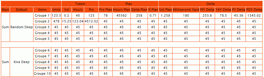

Problème avec rowspan à l'importation
J'aurai besoin de vos lumières
J'importe des tables d'un site et lors de l'importation les cellules sont décaler à cause des rowspans de deux colonnes
J'ai pas mal chercher et cherche encore sur stakoverflow mais rien pour le moment après plusieurs test
La page html de base :
le résultat :
Le code :
Je sais que la modification doit s'opérer au niveau des getelements.... les deux rowspan ont un ID et une class, mais je bug
Je peux fournir la page html de test qui est en serveur local mais pas possible de l'héberger sur ce site

Merci pour vos lumières.

Et bien quand je fais un debug.print du rowspan il me renvoie = 1 mais sa doit être moi qui est commis une erreur
Si 1 est renvoyé pour certains TD c'est que la cellule en question n'est pas fusionnée sur plusieurs lignes

sur le site dont je t'envoie l'adresse en mp

tu obtiendras bien
rowspan : 3 colspan : 1
rowspan : 1 colspan : 1
rowspan : 2 colspan : 2
rowspan : 1 colspan : 2
si tu as un fichier source html, tu peux me l'envoyer (en mp si besoin) je regarderai
