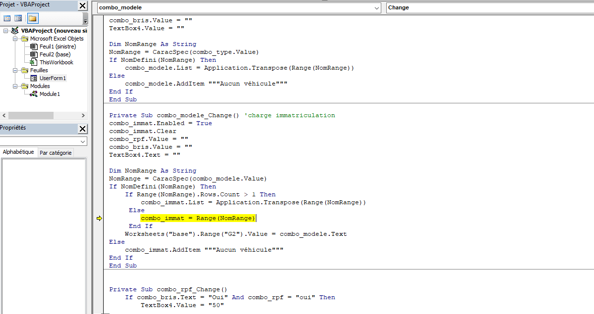

je rencontre un problème avec les plage dynamique
j'ai un parc de véhicule qui s'agrandit donc je peux avoir des ajouts par modèle ou par immatriculation
twingo, clio,etc... ou plus d'immatriculation pour un modèle
pour éviter de tout modifier je veut faire des plage dynamique pour les plaque d'immatriculation.
jusqu’à présent j'utilisait des plage fixe (exemple avec camion) donc pas de soucis mais le code bug si je n'ai qu'une plaque par modèle de voiture
test dans la liste déroulante
voiture->twingo->plaque ok
voiture->tipo-> BUG
je pense que la fonction n'est plus adapter mais je ne suis pas assez caler pour comprendre.
a part mettre une 1ere ligne bidon "Choisir" je coince.
je ne sais pas si je suis clair.
mais merci
