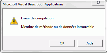

J'aurais aussi une petite question, j'aimerais que lorsque l'on clique sur valider les donnée saisie s'efface, cela permettras d'éviter plusieurs saisie de la part des utilisateurs. J'avais voulu tester avec la fonction Clear mais me donnais une erreur de compilation.
Je suppose que j'utilise pas la bonne fonction.
capture erreurvba
lignes code testées:
Private Sub Valider_Click()
Sheets("REGLAGE").Rows(2).Insert
Range("A2:L2").Font.Bold = False
Sheets("REGLAGE").Range("A2").Value = Me.jour.Text
Sheets("REGLAGE").Range("B2").Value = Me.regleur.Text
Sheets("REGLAGE").Range("C2").Value = Me.machine.Text
Sheets("REGLAGE").Range("D2").Value = Me.reference.Text
Sheets("REGLAGE").Range("E2").Value = Me.otp.Text
'Sheets("REGLAGE").Range("F2").Value=Me.AAAAA.Text
Sheets("REGLAGE").Range("G2").Value = Me.depart.Text
Sheets("REGLAGE").Range("H2").Value = Me.fin.Text
Sheets("REGLAGE").Range("I2").Value = Me.piecebonne.Text
Sheets("REGLAGE").Range("J2").Value = Me.dechet.Text
Sheets("REGLAGE").Range("K2").Value = Me.commentairedechet.Text
Sheets("REGLAGE").Range("L2").Value = Me.commentaire.Text
reglage.regleur.Clear
reglage.machine.Clear
reglage.reference.Clear
reglage.otp.Clear
reglage.jour.Clear
reglage.depart.Clear
reglage.fin.Clear
reglage.piecebonne.Clear
reglage.dechet.Clear
reglage.commentairedechet.Clear
reglage.commentaire.Clear
Pas de fichier, pas de test possible.
Pourquoi tu ne fermes pas le userform tout simplement ?
