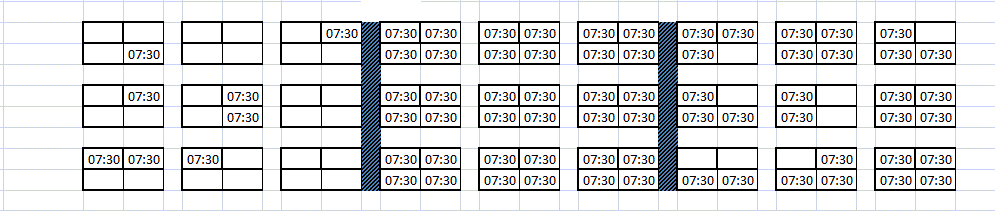

AVANT
cap 1
APRES
cap2
Si c'est plus parlant
C'est bien ce que je disais, le résultat sera toujours le même !
