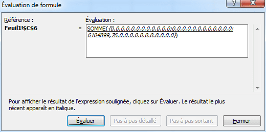

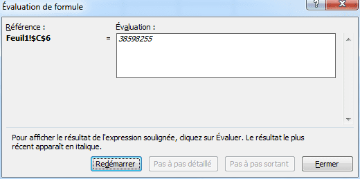

Je fais face à un comportement étrange d'excel dans la prise en compte d'un critère dans une somme matricielle.
Mon but est de faire la somme de cellules selon des critères d'en-tête de colonne et de ligne. Mais les critères de colonne ne semblent pas fonctionner avec des formules matricielles...
Je vous ai glissé le fichier d'exemple en fichier joint : la différence entre les deux lignes "TOTAL" me paraît surprenante.
J'arrive à mes fins avec SOMMEPROD par ailleurs, mais je ne comprends pas la différence, d'autant plus que le pas à pas du calcul de la formule matricielle semble correct jusqu'à la dernière étape :
donne...
capture2
Pourriez-vous m'indiquer l'erreur dans ma compréhension ? Ou m'aider à obtenir le résultat espéré avec la formule matricielle ?

Dans la fonction SOMME, le problème vient de l'utilisation de COLONNE().
La saisie en matricielle de $C$1:$N$1=INDEX($C$1:$N$1;1;COLONNE()-2) renvoie une matrice d'une ligne et 12 colonnes alors que cette même formule renvoie un résultat unique dépendant du numéro de colonne en non matriciel.
Cela vient du fait que tu utilises la fonction COLONNE sans argument dans une matrice, Excel transforme alors le résultat en matrice,
ce qui n'est pas le cas avec SOMMEPROD puisque la validation n'est pas matricielle.
En gros, quand tu écris
c'est comme si tu avais écrit
$C$1:$N$1=INDEX($C$1:$N$1;1;COLONNE($C$6:$N$6)-2)
Il suffit de mettre un argument à COLONNE en remplaçant
COLONNE()-2
par COLONNE(A1)
pour que Excel considère cette partie de la formule comme un scalaire et non une matrice.
Voilà pour les explications. Bien sur la formule peut être simplifiée comme indiqué dans les messages précédents.
