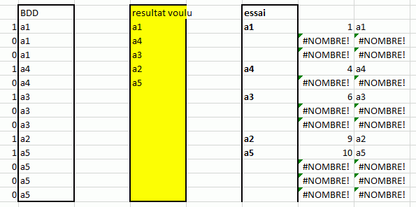

Jai une base données qui liste plusieurs projets avec plusieurs lignes par projet.
Dans un tableau de synthèse j'aimerais avoir une ligne par projet.
J'ai réussi à trouvé une formule qui me trouve les lignes où l'on passe d'un projet à un autre, mais je n'arrive pas à supprimer les lignes intermédiaires.
rfsrdhgf
Avez- vous une idée?

Bonjour BatorFreuh,
Un essai en pièce jointe:
11bator-1.xlsm (21.86 Ko)
